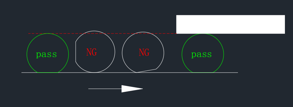

缺口圆盘怎样转动定位?

类似4爪,2爪固定,2爪弹性可动,当2爪到达一定位置(平面位置)就说明已就位
发表于 2021-11-12 13:15:28 | 显示全部楼层
做个带导向的溜槽,使开口做成95,滑下时带微震自动就位
发表于 2021-11-12 13:48:33 | 显示全部楼层
震动盘,做定制专门的出料轨道出料
发表于 2021-11-12 16:49:49 | 显示全部楼层
震动盘,加上合适的筛选结构就是你需要的。(除非你这盘怕震动、摩擦、划痕、磕碰)。
发表于 2021-11-12 16:53:51 | 显示全部楼层
图片没加载出来
筛选结构示意图
筛选结构示意图
发表于 2021-11-12 17:32:18 | 显示全部楼层
夹具具有四爪同步夹持,对工件定心,步进电机旋转夹具及工件,开关对缺口位置进行检测(参见7楼图片),如信号缺失,则位置达到。
发表于 2021-11-12 23:43:06 | 显示全部楼层
吸盘吸出此物,前移至槽型光电开关探测区域内,吸盘旋转,检测到缺口处,吸盘停止旋转,光电开关或退回原位,吸盘放下缺口圆片。

发表于 2021-11-13 08:39:32 | 显示全部楼层
在侧面加小孔,通真空吸附
发表于 2021-11-13 10:42:07 | 显示全部楼层
照零件的形状做一个套筒,零件装在套筒里,底部用一个气缸,气缸上装一个和零件厚度相近的推板推那个缺口位置,气缸推一次,出一片零件;气缸缩回来,上面的零件下落一个厚度。
