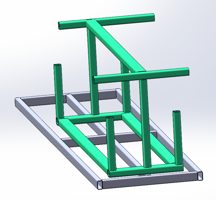

绿色部分平放在灰色零件上,设计一个什么样的机构,能保证绿色零件可以顺利竖直向上脱离灰色零件,但是对绿色上部施加侧向力或者说左右晃动的时候,绿色灰色两部分又不会脱离呢,哪位大神能指点一下思路?不考虑气缸电机这些主动部件

发表于 2021-11-11 12:45:39 | 显示全部楼层
做几个折弯钣金件就好
 楼主| 发表于 2021-11-11 12:47:28 | 显示全部楼层
忘记说了,项目不适合用磁力,想的是能不能用连杆轴承弹簧一类的设计一个限位机构,不需要主动动力的那种
 楼主| 发表于 2021-11-11 13:00:12 | 显示全部楼层
李成亿 发表于 2021-11-11 12:45
做几个折弯钣金件就好
对的,是希望走这种方向的,但是怕重心比较高,单单几个钣金件(还必须有间隙)未必固定的住
发表于 2021-11-11 13:00:14 | 显示全部楼层
看看家里的门,那种碰锁结构,依靠重力锁舌可以卡进定位孔里,然后再设计个机构,向上提的时候,会将锁舌缩回就可以了。但是定位后会有一定间隙。
