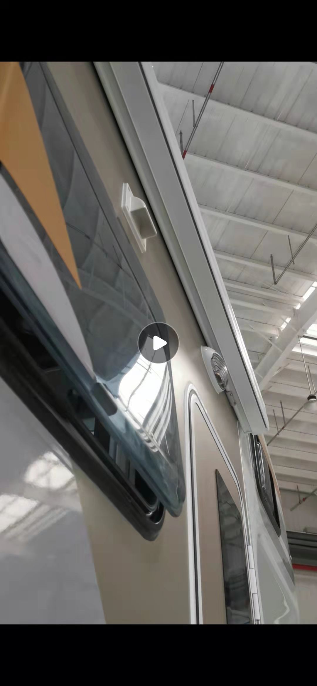

如图所示,我现在要测试这种中空玻璃的窗户的测试性能,玻璃不能打孔,现在要测试窗户的性能,我做了一个摆臂的机构,现在摆臂跟玻璃之间怎么连接?

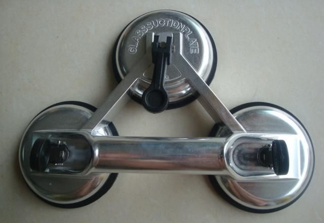

试试用这种玩意链接。。买一个做个过渡件之类的。。。

 楼主| 发表于 2021-11-11 11:31:44 | 显示全部楼层
谢谢,就是用的这种做固定的过渡连接件
