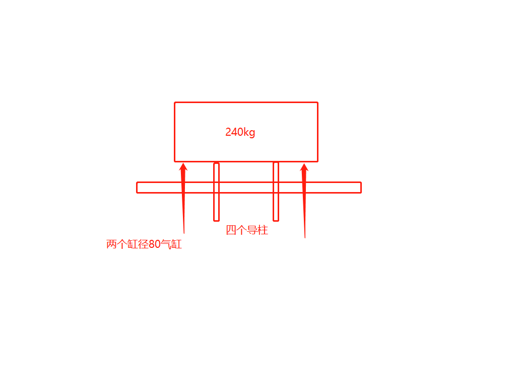

如图,两个缸径为80的气缸,顶起240kg的中午。四个导杆四个直线轴承。这样做,选80的气缸有没有问题呀?

不如中间一个160缸径顶,两个气缸速度有快慢,容易憋死或者烂密封圈。如果断气涉及到安全或者砸坏机器,还要考虑暴死

单纯按动力,80缸径的气缸,在0.5MPa气压下的顶出力就到2500N了。
用两个气缸同时动作,要让两个气缸同步,比较难,中间用1个100缸径的,从同步角度,更稳妥一些。
另外,导杆一定要设计好,导向套长度尽可能长,导向杆刚度尽可能大。

这样比较稳妥,可靠。双气缸同步控制是问题。

两个问题也不大,大些的缸一个放中间常规操作。

一个大气缸就行,但是大气缸也有速度慢的问题,看你需求。

用一个大气缸,放中央,做一个剪叉用于保持平稳

两个气缸+导套肯定憋死;一个大缸径气缸+导套比较好

设备高度被限制了,中间用大气缸高度就超了

高度方向留了多少可用空间?
