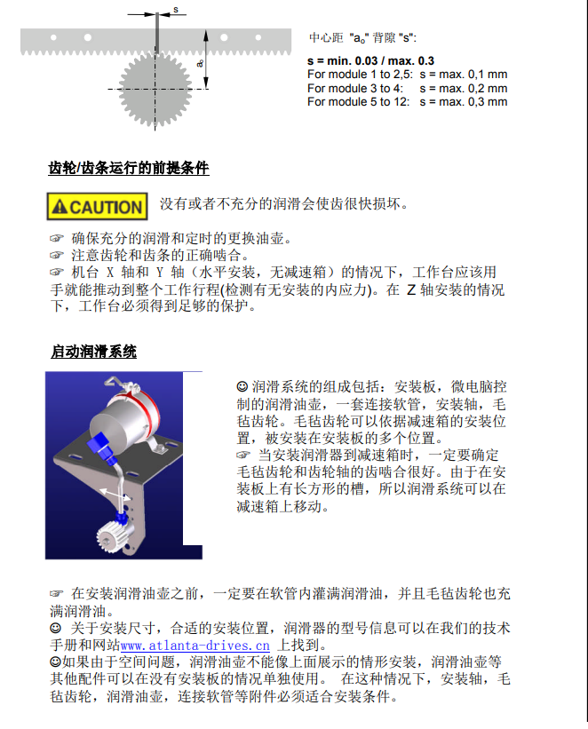

毛毡齿轮,开形模压出来的?
找供应商定制的,采购找的江苏一家厂做的

羊毛轮的方法很好,就是要看设备能不能有空间去安装

非标机械设计奔小跑 发表于 2021-11-8 16:26
用这种羊毛轮润滑   当羊毛轮积攒一定润滑油   时间长了以后羊毛轮下方是不是也会出现漏油的情况
定期更换就好!

羊毛轮润滑不错学习了。请教大侠,向齿条上刷油是否要装两个,装一个是否有一端刷不到油。
31楼给出了羊毛轮直接和齿轮啮合,用一个可以。  发表于 2021-11-9 13:46
