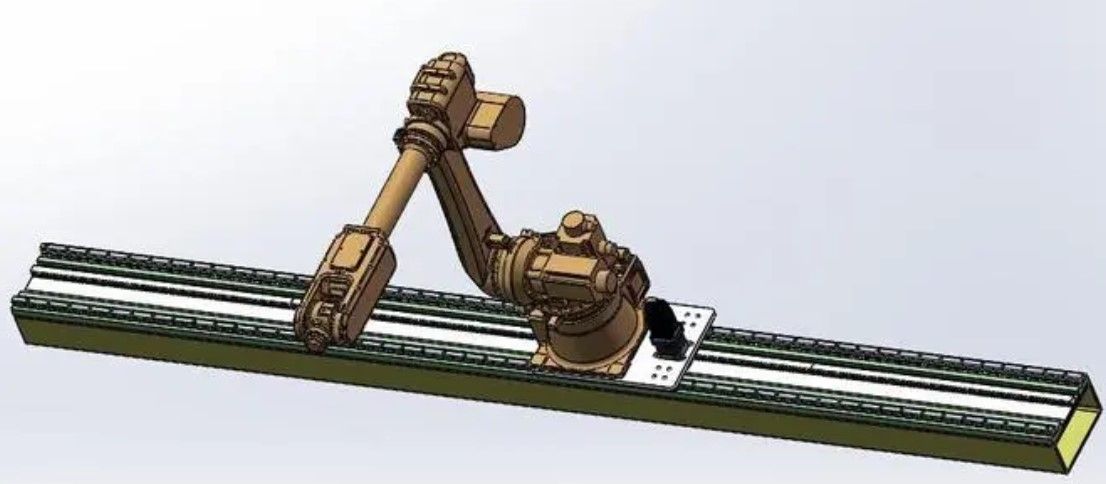

俗话说:路遥知马力,日久见人心;设备同样如此!这套滑台各项功能都能满足,却给客户端的保养带来极大的困扰!

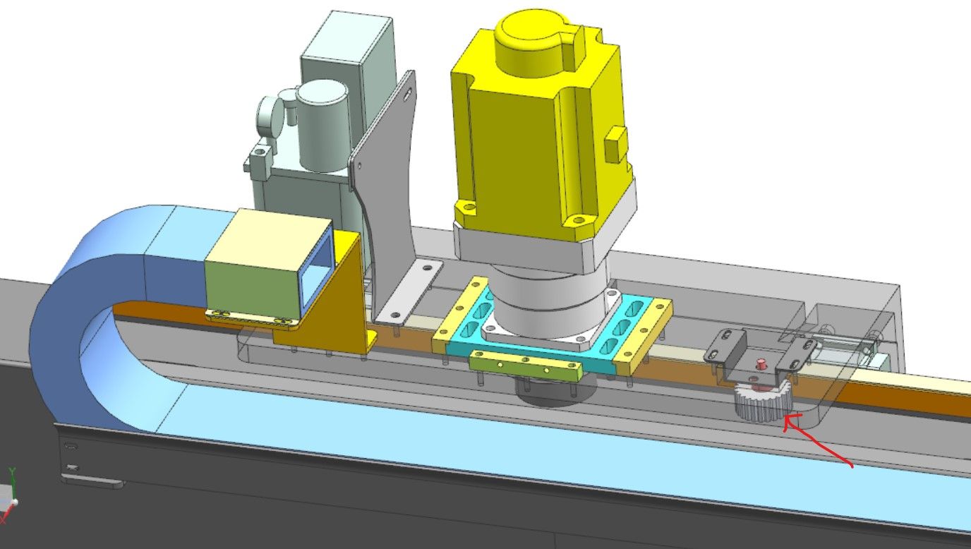

滑台是尺寸传动;该设备应用的产品产量较大,需每天开三班,滑台每天移动1620米,每月26天工作;现有的设备齿轮和齿条上面已经出现烧伤的痕迹!

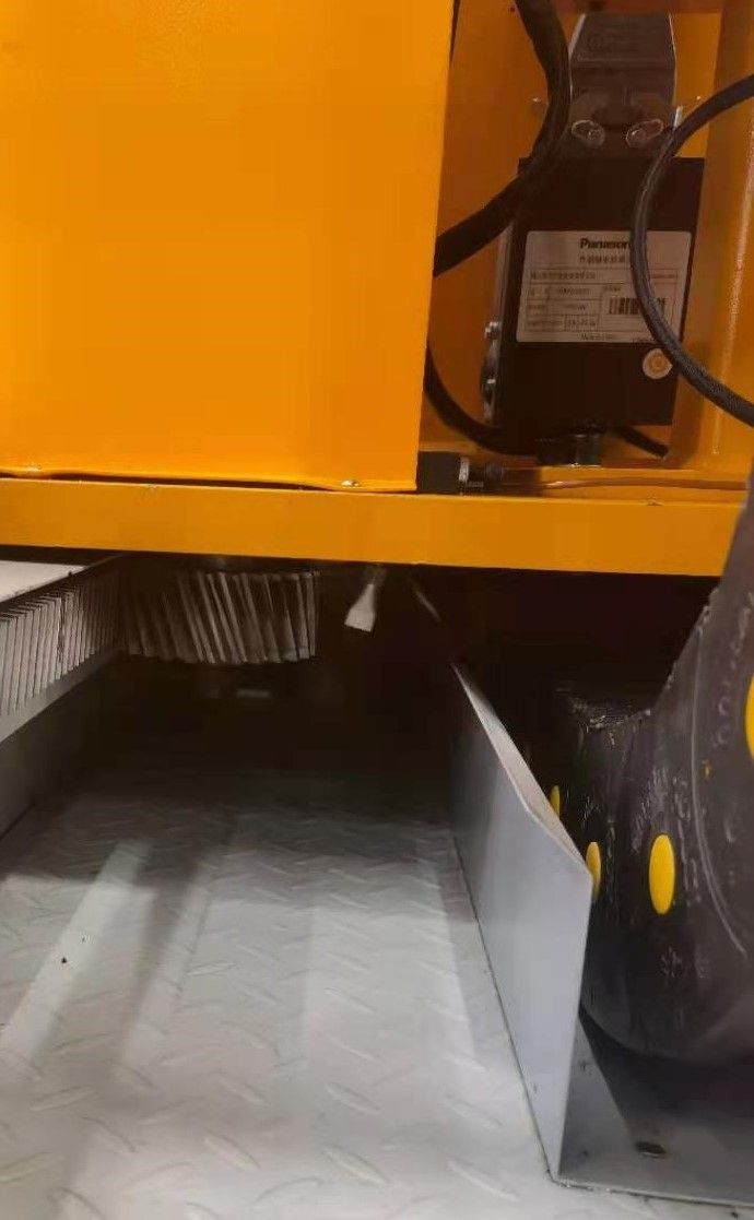

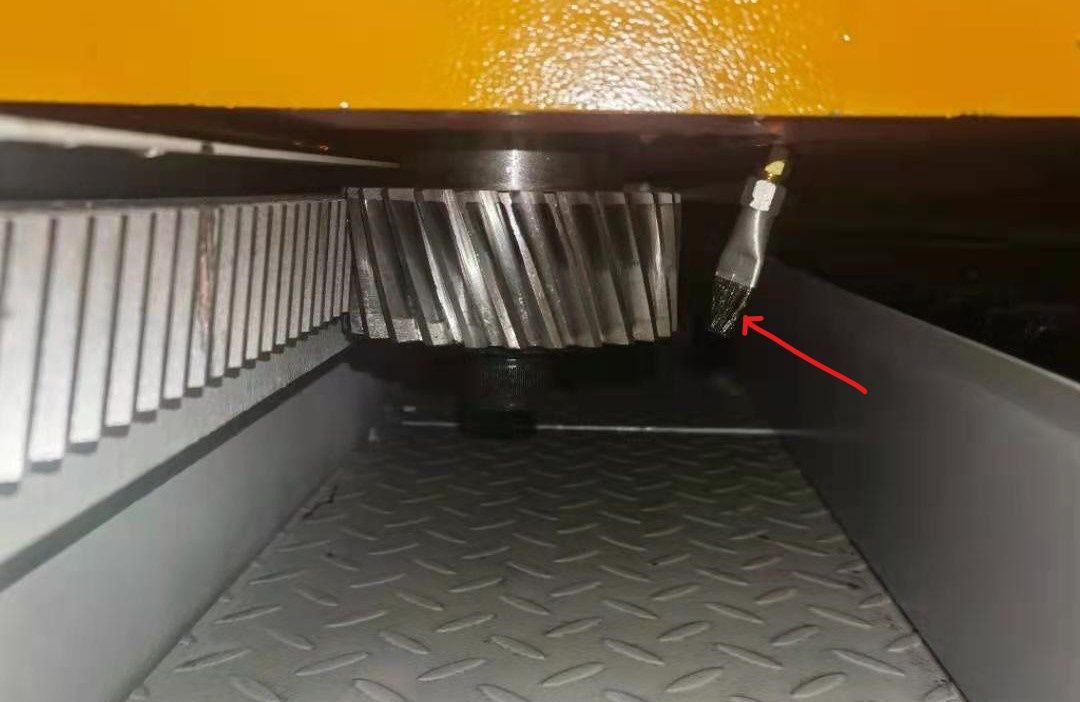

出现齿损伤主要的原因就是齿的润滑方式不合理,可以看到这个毛刷根本就没接触到齿;而且它不仅没有润滑齿轮,还把润滑油弄的满地都是,特别是滑台停止位置,那个地上就是一摊油!
  我把这两个问题反馈给供应商,他们给的回复为:
  润滑有问题可以先检查下这几项:1.畅检查油路是否变形堵塞,有变形要更换油管。2.检查油泵泵油是否顺畅,把管路拔了看下出油情况。把各个管路拔了再泵油检查验证分油器出油情况。分油器有出油量开关用扳手调节一下。
  他们的意思是齿润滑不到位,是管路堵塞,这不摆明是油刷的位置不合理嘛!漏油严重,他们意思是靠分油器来调节油量,你下面没有集油槽,油始终会漏到设备上渗到车间地面上吧?时间长了,地上还是一滩油!

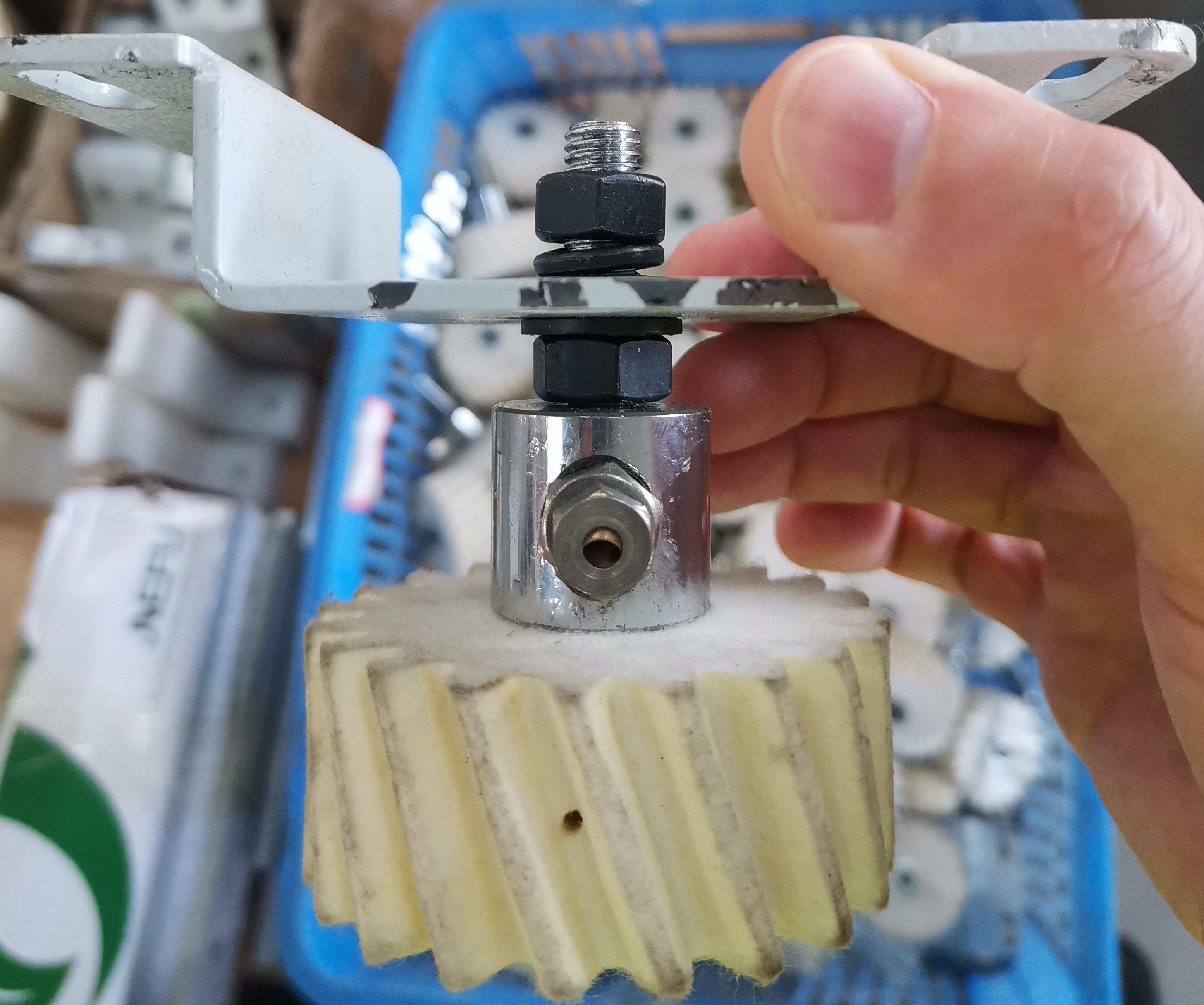

  其实油刷润滑还是不合理,我们自己做的设备都是用这种羊毛轮的润滑方式;定制一批和齿条齿型一样的羊毛轮,接上油管路,紧贴在尺寸条上,这样能实现很全面的润滑!
安装方式:
后续大家在设计时用这种方式最好。。。

用这种羊毛轮润滑   当羊毛轮积攒一定润滑油   时间长了以后羊毛轮下方是不是也会出现漏油的情况

这个油泵不是持续供油的,我们做过测试,每天定时供油,轮子上面的油用完后再给供油。
