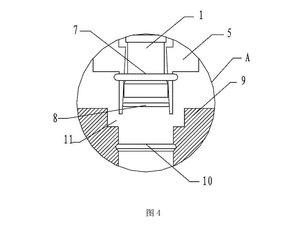

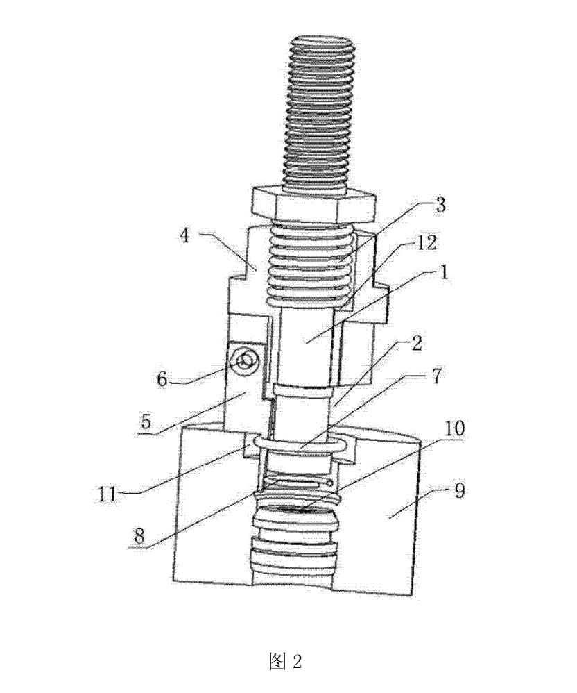

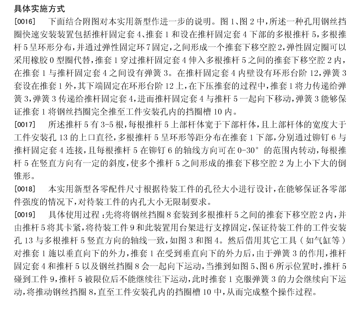

根据社区内的贴子指点,找了孔用弹性钢丝挡圈的专利文件。。但是里面的机构有点让我看不明白
钢丝夹爪的夹持力全靠橡胶o型圈来提供嘛?  会不会不靠谱,有该经验的朋友请指教一下。

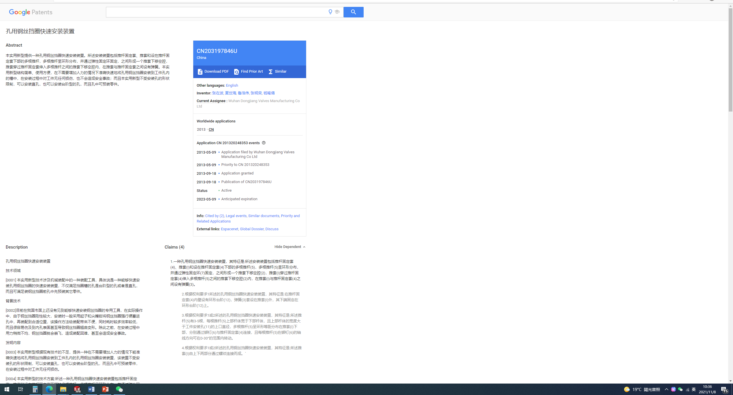

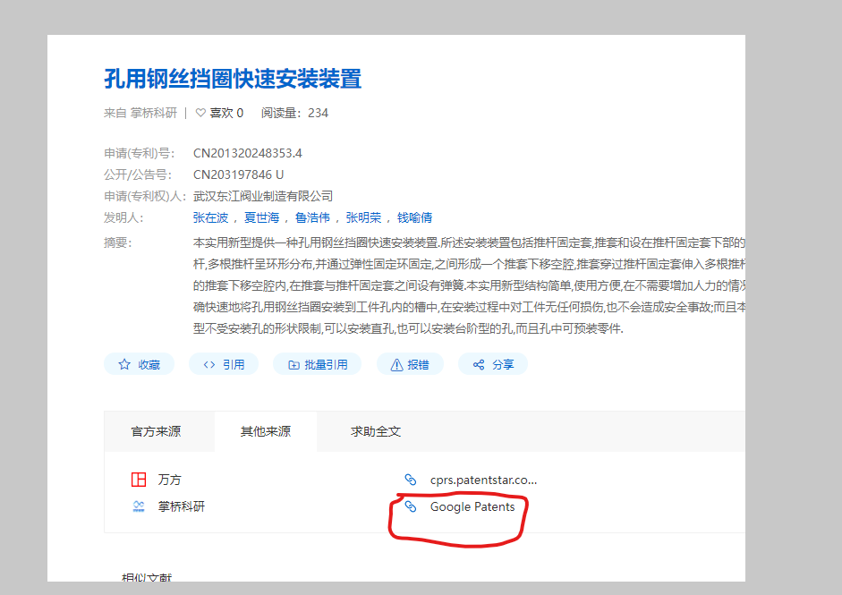

另外,在百度搜索出来的链接下载都是要钱的,不多 3块钱,但是这种公开的专利文件这样子收费就觉得很恶心 很黑,然后看到链接下面的其他来源,有个谷歌的,上谷歌下载就是不要钱的。。

图中:1-推套,2-推套下移空腔,3-弹簧,4-推杆固定套,5
-推杆,6-铆钉,7-弹性固定圈,8-钢丝挡圈,9-工件,10-工
件安装孔内的挡圈槽,11-工件安装孔,12-环形台阶。

也可以不用O型环来提供拉力,淘宝去找油封拉簧,钢丝的。寿命好的很!
发表于 2021-11-12 04:00:37 | 显示全部楼层
这种专利结构,只是前期的试样,很难批量的。
