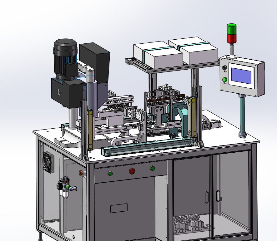

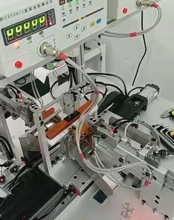

网状发热丝自动冲断与自动测电阻设备机,批量生产的设备。: V8 V9 v$ K3 D6 r4 ~: M, m0 S
人工自动放料于冲切模具下方,然后启动。气缸下冲,夹手夹住切断的单个产品向后移动,测试电阻(前后各一个),测试OK的入良品盒,测试NG的入次品盒。每小时产能: 4000片/小时。
; l3 n$ w/ ?& g' n# n, D
 楼主| 发表于 2021-11-8 15:27:00 | 显示全部楼层
做成了标准机型了。
