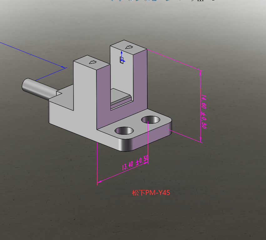

设计中因为位置太过紧凑了,导致常规的U型光电传感器根本没位置安装了,是一个小的28步进电机回原点使用的。请问下各位还有没有比这种更加迷你的U型光电传感器呢?谢谢。越小越好。或者大家还有什么回原点的好建议嘛?谢谢。

松下有PM25系列的,比这个小。再小还有一个系列,不过那个系列的传感器要直接焊在pcb上,用起来不方便。机械回零对于没反馈的步进用不了的

 楼主| 发表于 2021-11-8 14:28:45 | 显示全部楼层
tianji2wn 发表于 2021-11-8 08:12
松下有PM25系列的,比这个小。再小还有一个系列,不过那个系列的传感器要直接焊在pcb上,用起来不方便。机 ...
好的谢谢,那我用PM25试试。
