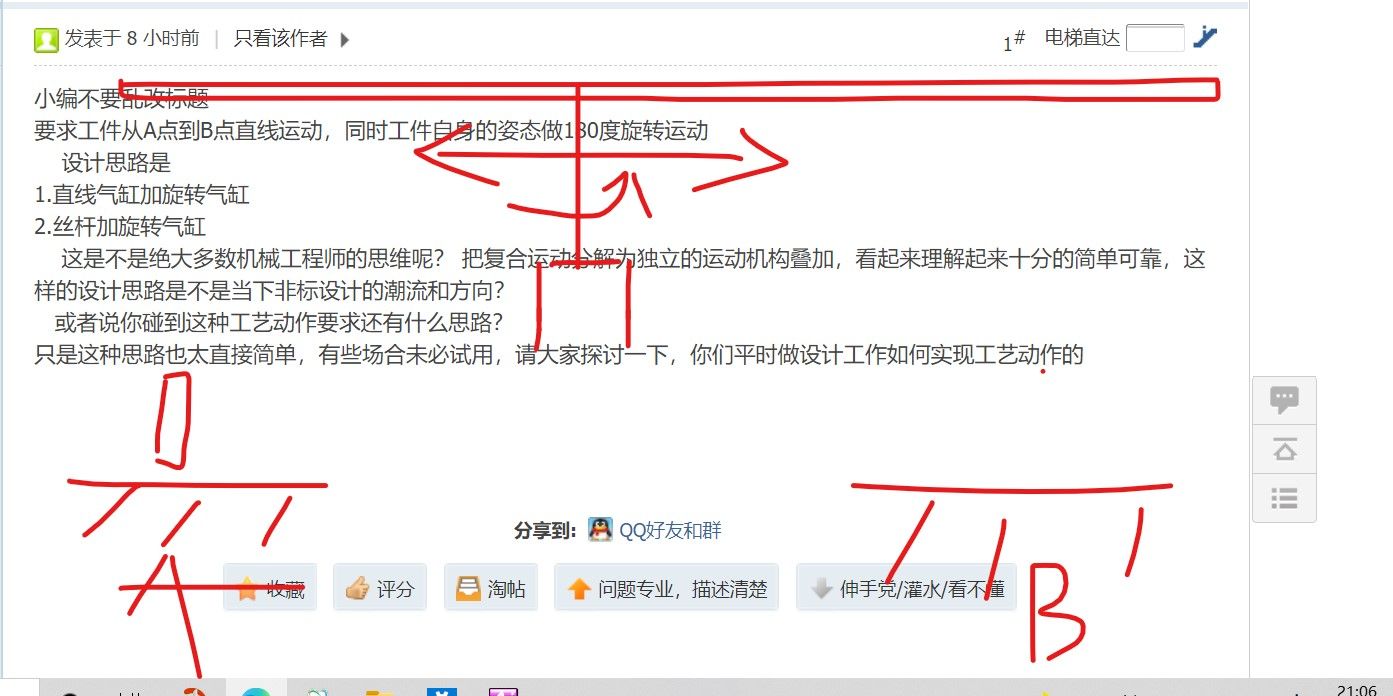

要求工件从A点到B点直线运动,同时工件自身的姿态做180度旋转运动
    设计思路是
1.直线气缸加旋转气缸
2.丝杆加旋转气缸
    这是不是绝大多数机械工程师的思维呢? 把复合运动分解为独立的运动机构叠加,看起来理解起来十分的简单可靠,这样的设计思路是不是当下非标设计的潮流和方向?
   或者说你碰到这种工艺动作要求还有什么思路?
只是这种思路也太直接简单,有些场合未必试用,请大家探讨一下,你们平时做设计工作如何实现工艺动作的

气缸+滑槽

可以将运动通过凸轮或滑槽耦合起来,但是没必要。简单叠加易于修改且不容易出错。

简单不好吗  复杂的东西从加工到装配都不好弄
发表于 2021-11-7 16:34:20 | 显示全部楼层
简单实用为主。复杂运动分解为多个简单运动耦合,本来就是复杂问题简单化,一般思路就是这样。

我会和他一起先帮他弄清楚他自己到底想要啥?
