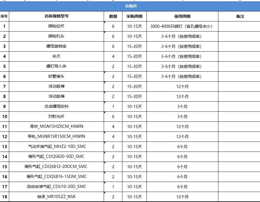

设备检修或大修时零部件的更换率如何确定?

发表于 2021-11-5 20:34:38 | 显示全部楼层
让设备运转一段时间的,然后检查易损零件的磨损程度再来确定什么时候更换
发表于 2021-11-6 17:44:36 | 显示全部楼层
我们都是这样对零件、机械配件和气动元件进行使用寿命定义的:
