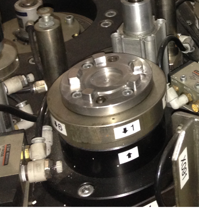

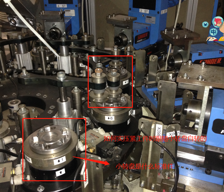

各位大佬,小弟这里有一张图片,一个多工位转盘机, 首先大转盘分割自转 因为工件要求加工圆周的孔所以每个工位上的小转盘也能等位分割,小弟想问的是小转盘的装置是哪一种标准件, 第二是小转盘的气缸压压臂的压头 也能跟着小转盘旋转,这个机构是怎样的?
发表于 2021-11-3 09:11:35 | 显示全部楼层
行星齿轮系
发表于 2021-11-3 09:25:51 | 显示全部楼层
大转盘自转无非是电机+减速机+分割器模式,
小转盘转动看不来,你说机械传动吧,没有电线从大转盘中间传过来,你说气动吧,只有两根直径8的气管通过来,又要转动、又要压紧,8的气管通气量和给的压力够不够哦,
只能看到气管,那就是气动传动,
只有一种可能了,那就是气是给到压紧缸,而小转盘是没有动力的,里面只有轴承,
写了半天,发现这个地方有个通气管,我直接懵逼了

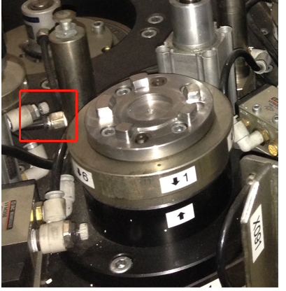

 楼主| 发表于 2021-11-3 09:30:21 | 显示全部楼层
小转盘转动看不来,你说机械传动吧,没有电线从大转盘中间传过 ...
那个立柱上通气的相当于分气块,连接到压紧气缸上的
发表于 2021-11-3 09:40:33 | 显示全部楼层
你拍几张下面看看呢
发表于 2021-11-3 09:42:15 | 显示全部楼层
没视频不好判断,一般小转盘都是外部动力输入的  不会集成在大转盘上  如果大转盘不动,小转盘动  一般是这种机构,如果跟着大转盘动,一般就是行星轮系传动

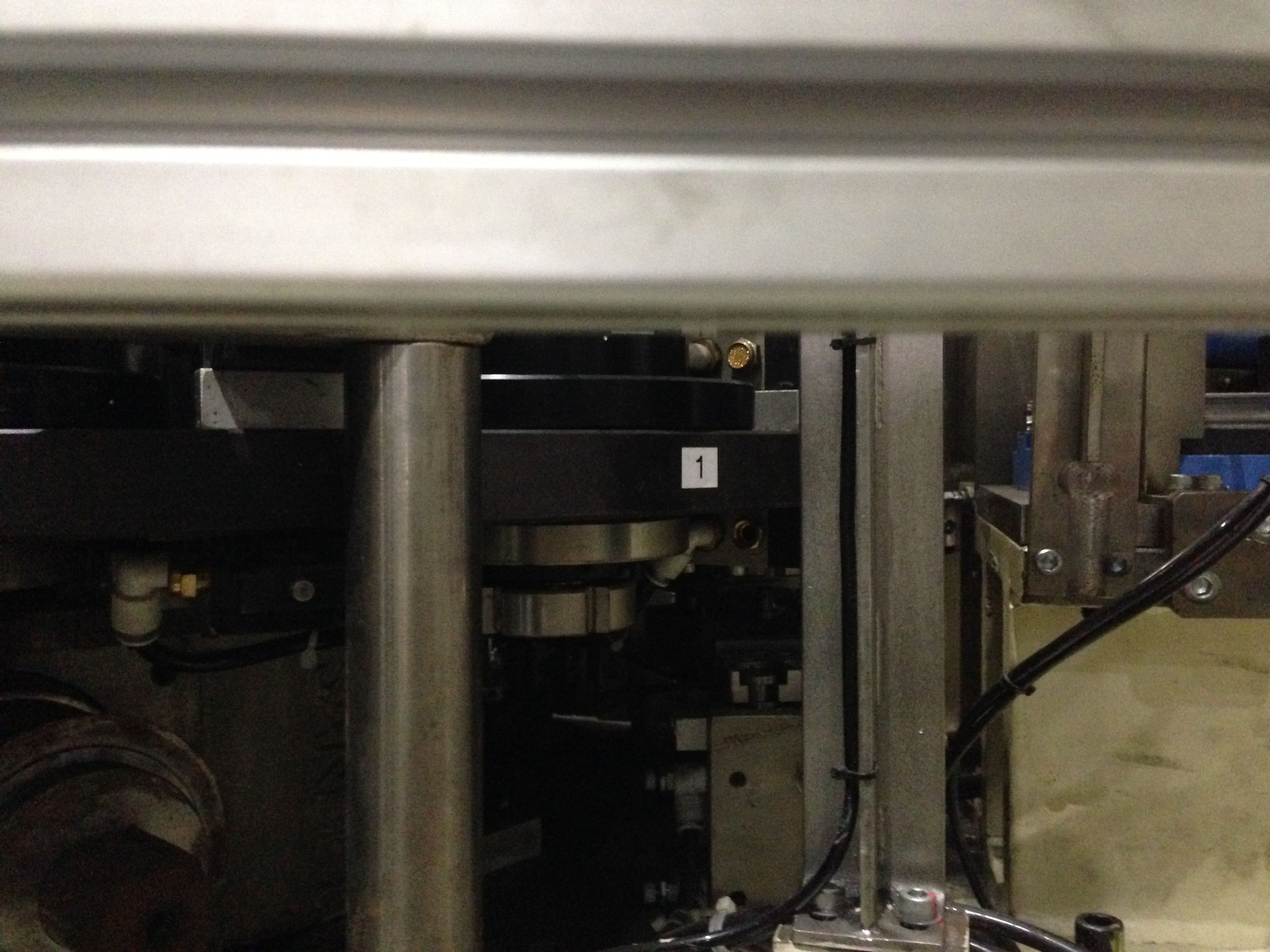

 楼主| 发表于 2021-11-3 09:50:53 | 显示全部楼层
hl90 发表于 2021-11-3 09:40
你拍几张下面看看呢
只有这一张,乌漆嘛黑的

发表于 2021-11-3 10:10:28 | 显示全部楼层
追梦马蚁 发表于 2021-11-3 09:50
只有这一张,乌漆嘛黑的
还是看不清,看小转盘像是气动转盘,你搜一下气动转盘;
 楼主| 发表于 2021-11-3 10:11:58 | 显示全部楼层
搜过了,没有长这个样子的
