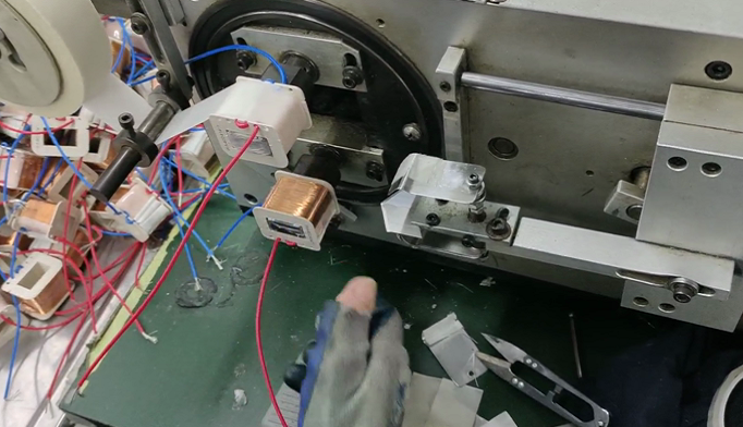

胶带自动缠绕机,桌面型,换夹具实现一机多用8 S' m. c; E% A# h- Q" |
适用于金手指胶带、玛拉胶带、挡墙胶带、绿色高温胶带、玻璃布胶带等自动缠绕;机器是人工放料于夹具上,然后启动开关,机器自动缠绕(圈数由1~10圈,可设定),缠绕后自动切断,人工取走成品,换另外一个半成品。采用凸轮旋转机构,齿轮啮合方式。6 p" T4 u7 \& |& [2 h7 _

一次上两个产品,自动切换后可以自动启动贴胶,自动贴第二个产品?利用上下交换的角度实现胶带自动贴在第二个产品上。7 `0 r( T, S& C! p; y% T/ A4 R
取下下部的成品,换上一个半成品,这个是配合自动化设备上下料可行,如果是人工作业,挺危险的,上面产品在旋转,旁边还有一把刀随时可能捅出来!

为什么有三把刀?
发表于 2021-11-4 03:50:00 | 显示全部楼层
这个设备有批量生产吗?
批量生产了,就是固定产品的夹具需要根据客户的产品形状来订制  发表于 2021-11-5 10:55

我们后面加多一层防护罩,机器正常运转时,人手是碰不到的。只有我们右手去启动按钮,才能动起来。
