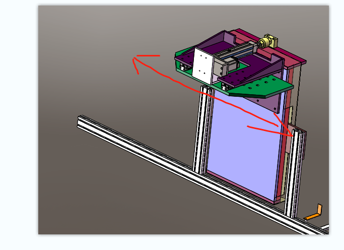

老师傅看一眼就说  你这跑起来很晃的  想想确实有道理,但是也摸不到头脑    也不知道怎么补强  怎么计算   没这个概念。。。。
发表于 2021-10-31 09:23:54 | 显示全部楼层
这一看就晃啊,就铝型材吊着,看着就心很慌啊,你能设计这个东西也是心大啊,看这个一坨板也不小啊,盲猜气缸缸径32,绿色板的大小就得有250-300了,还是三块差不多大小的板。。。
用方管焊接,然后底部最长的横档 横着补2根,立着的两根 在用三角结构焊接 就牢固了
同等情况下,方通晃动比铝型材大,就是牢固,焊接的没去应力 ,晃得更厉害  发表于 2021-11-1 11:38
 楼主| 发表于 2021-10-31 09:33:43 | 显示全部楼层
很精又抠门 发表于 2021-10-31 09:23
这一看就晃啊,就铝型材吊着,看着就心很慌啊,你能设计这个东西也是心大啊,看这个一坨板也不小啊,盲猜气 ...
这实际只是一个  修改案  人家之前就做成这个样子的        我就是让这个吊头  变成XY的     不是很好搞

“晃”-不稳定,刚性不够。
发表于 2021-10-31 11:49:29 | 显示全部楼层
晃就是重心不稳,重心过高,低速的时候显不出来,高速的时候就会显现出来。可以把架子底部做的牢固一些,加一些支撑加强筋之类的。
发表于 2021-10-31 16:26:10 | 显示全部楼层

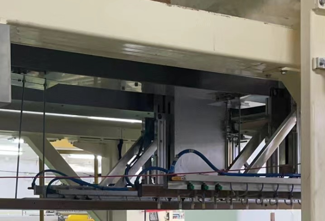

实物那不已经加强筋加强了
发表于 2021-10-31 20:08:53 | 显示全部楼层
“晃”就是刚性不足,想办法增加加强筋吧,保证设备不晃
发表于 2021-10-31 21:48:14 | 显示全部楼层
你那个立柱是个平面结构,抗扭刚度太弱。
发表于 2021-10-31 22:15:57 | 显示全部楼层
支撑不足,左右移动的驱动件在哪里。
