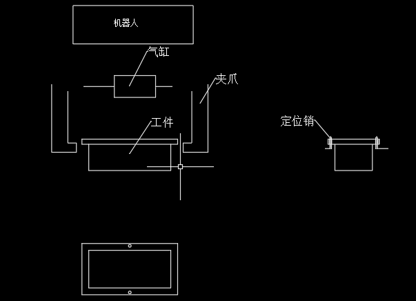

做了一个机台,用工件自身的孔定位。最近发现另一个供应商做的搬运夹具不是吸的而是用气缸对夹的。这样我做定位的销子在抓取时有没可能断掉?有没好的解决办法?

我们做的家具,机器人夹取都是这样定位的,机器人精度很高的
工件是木头、定位是金属销钉,不断正常;工件也金属,销钉也金属(直径再不匹配),断概率还是比较大的。  发表于 2021-10-30 13:20

如果真的要万无一失,砸钱解决,用销钉气缸。定位产品时销钉是硬的,拿取产品时销钉是浮动的

夹具在定位销什么位置

你们都不算力的吗  定位销直径多少 工件多重,都不考虑?  算下就知道了

削边销、锥销
