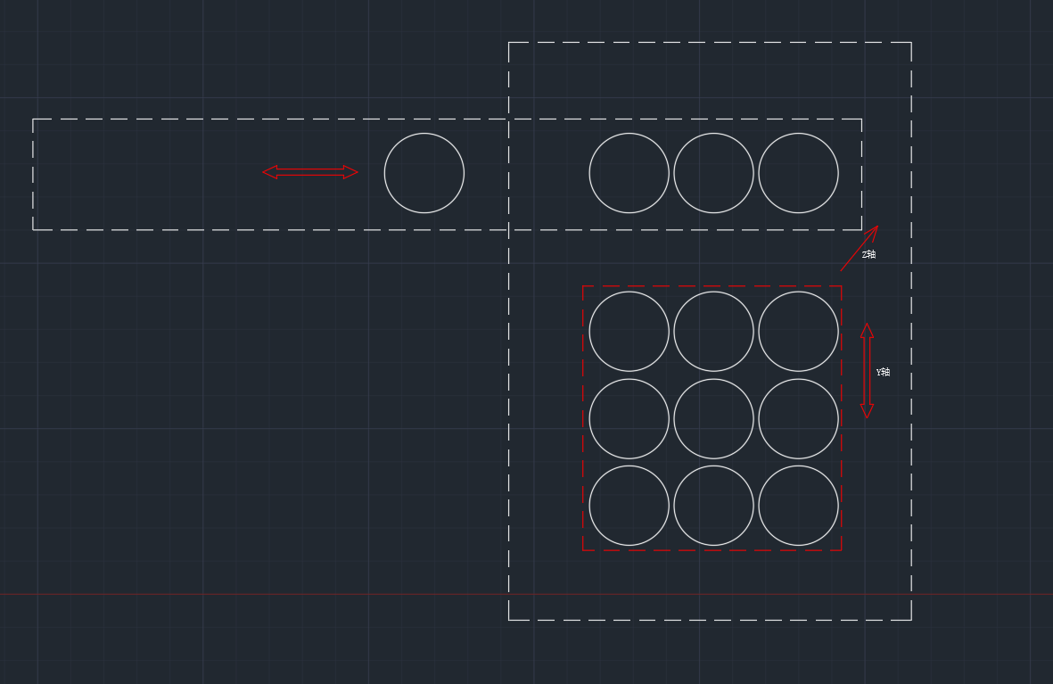

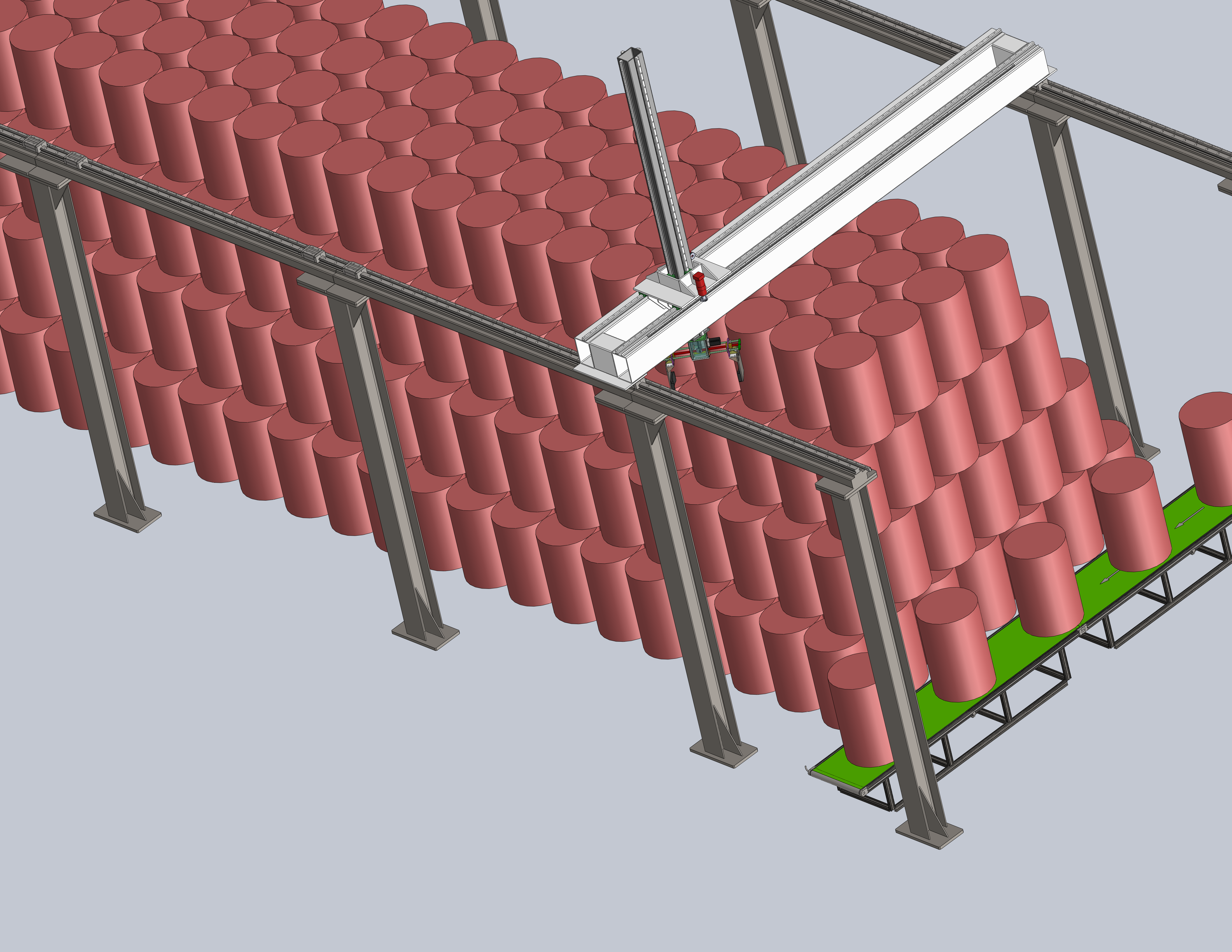

桁架堆垛机
产品:空油桶,直径600mm,高900mm左右,重量约25kg。
设计要求:1,将生产出的产品输送至仓库,由桁架堆垛机进行堆垛入库;
                  2,出库时由桁架堆垛机将产品运至输送设备上,由输送设备输送出库,并输送至大车上。
                  3,入库速度每分钟8~10个;出库速度每分钟7~8个。
尺寸:桁架X轴14米,Y轴5米,Z轴4米。
问题:1,若是一次抓一个,节拍跟不上
          2,若是一次抓多个,抓手怎么设计,怎么保证不颤抖
参与人数 1威望 +30 收起 理由
老鹰 + 30
发表于 2021-10-29 09:59:15 | 显示全部楼层
设计两个桁架,一个用来进货,一个用来出货
发表于 2021-10-29 10:09:59 | 显示全部楼层
为什么节拍跟不上?6秒一个距离23米。机械手功率不够?
发表于 2021-10-29 10:18:12 | 显示全部楼层
油桶什么材质?铁的话,可不可以直接磁吸?这样抓手的结构就简单了
 楼主| 发表于 2021-10-29 10:35:46 | 显示全部楼层
是这样设计的,一个入库,一个出库
 楼主| 发表于 2021-10-29 10:38:27 | 显示全部楼层
每分钟8个,要6、7秒一个来回,速度太快了,会颤动
发表于 2021-10-29 10:38:50 | 显示全部楼层
考虑类似这样的方式,一次取放一行,只需要Y轴和Z轴。这样就可以把Z轴加强,或者按照以前方式做3个小的Z轴就解决了。
发表于 2021-10-29 10:53:32 | 显示全部楼层
那就降低运行速度,多弄几个机械手接力。这样还能多卖点钱
 楼主| 发表于 2021-10-29 10:55:36 | 显示全部楼层
机械小将 发表于 2021-10-29 10:38
考虑类似这样的方式,一次取放一行,只需要Y轴和Z轴。这样就可以把Z轴加强,或者按照以前方式做3个小的Z轴 ...
谢谢,这样抓手会不会太长,运动起来会晃动吧,而且油桶也不是摆一层,是逐层递减的
 楼主| 发表于 2021-10-29 10:56:43 | 显示全部楼层
,客户同意我也愿意
