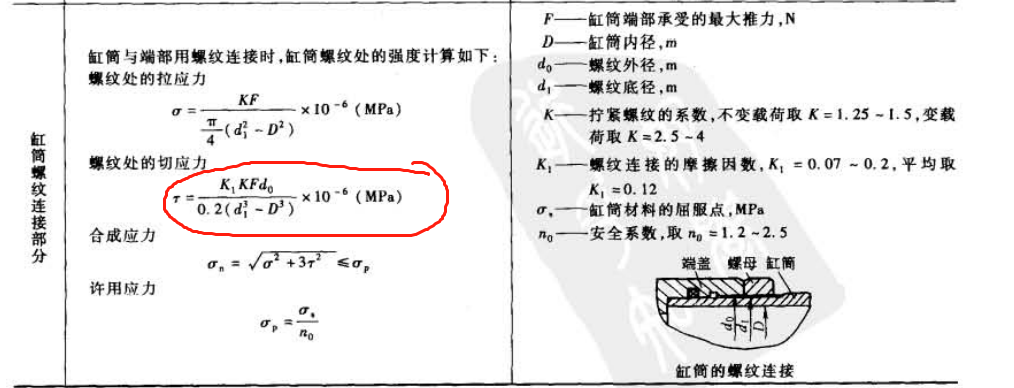

关于螺纹切应力的公式,请问是怎么推导出来的?我寻遍了资料也不知道

发表于 2021-10-28 12:02:46 | 显示全部楼层
  那个系数0.2是Π/16  得来的。这样你知道怎么推出来的了吧?
 楼主| 发表于 2021-10-28 14:21:40 | 显示全部楼层
上面是弯矩,下面是截面系数,但是三次方差和0.2我不知道怎么联系的,既不是矩形也不是圆环。求大佬说明一下
发表于 2021-10-28 15:01:29 | 显示全部楼层
看着和螺栓强度计算公式挺像但又不是,你这资料哪来的我也看看。
发表于 2021-10-28 15:29:46 | 显示全部楼层
怎么跟内径D有关?
 楼主| 发表于 2021-10-28 15:34:33 | 显示全部楼层
机械设计手册以及液压工程手册均有
 楼主| 发表于 2021-10-28 15:36:58 | 显示全部楼层
3983596 发表于 2021-10-28 15:29
怎么跟内径D有关?
所以我也有些疑惑,在我看来受切应力的有效面积应该是螺纹牙的底面积,B(螺纹底部宽度)πd0,然而他这个公式形似抗弯应力计算但是细看又不明白。
难不成把受力大小跟受力域大小联系起来?  发表于 2021-10-28 15:41
