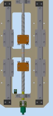

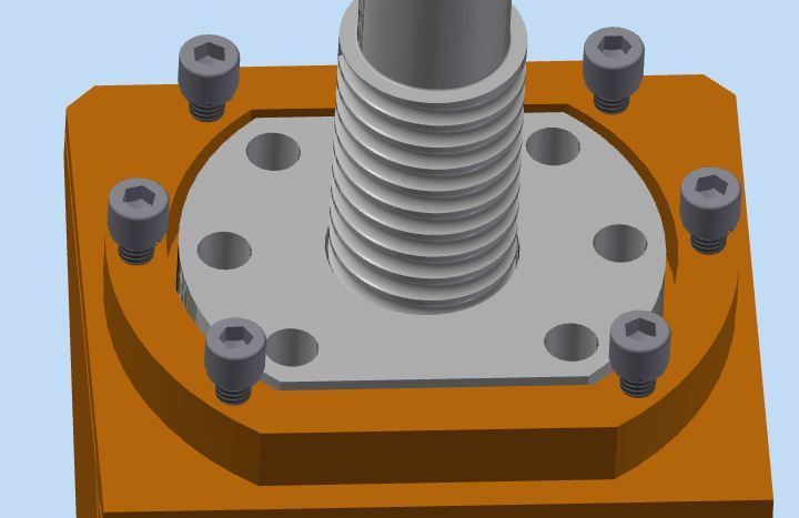

利用T型丝杆作垂直提升,求帮忙

搞个配重
发表于 2021-10-27 17:15:13 | 显示全部楼层
楼主可以上网查下梯形丝杠运用的场合,如果你这个顶升机构是快速,频繁启动,建议用伺服电机加滚珠丝杆,梯形丝杠只是用于慢速,调节,自锁用的,了解一下!
发表于 2021-10-27 17:22:38 | 显示全部楼层
评论区所有办法我都试过,那个螺母磨损严重,而且对接位置会变化,我做的是500kg的
发表于 2021-10-27 17:26:21 | 显示全部楼层
丝杆+电机感觉不太行,物件太重,偏心太严重,螺母严重磨损,加配重也不太好,丝杆换成链条结构会好点

发表于 2021-10-27 19:13:11 | 显示全部楼层
负载多少公斤,速度要求多少,
定位精度多少,行程多少
发表于 2021-10-27 19:32:09 | 显示全部楼层
顶端加个滑轮,根据物料的重量加个配重进行平衡,这样将工件搬送过程中物料的重量对螺母丝杆上的荷载转移部分到滑轮上
发表于 2021-10-27 23:18:12 | 显示全部楼层
翻版的电葫芦吧。
发表于 2021-10-28 07:56:46 | 显示全部楼层
负载过大的话,可不可以考虑涡轮蜗杆传动
发表于 2021-10-28 08:16:27 | 显示全部楼层
螺母升降,行程多长?细长比过长的话,要校核压杆稳定性。如果丝杆两端固定死了,就要在螺母上增加“活动机构”。
