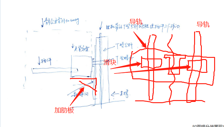

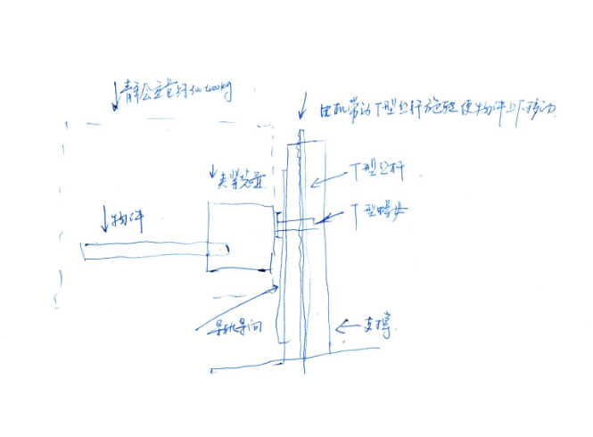

微信图片_20211027143459.png 如图提升装置现在那个T型螺母经常坏掉,各位大神有没有什么好的建议

Z轴基本上都是这么做,我不知道你是怎么做的
发表于 2021-10-27 15:00:04 | 显示全部楼层
双螺母,可以吗?
发表于 2021-10-27 15:02:51 | 显示全部楼层
  你算过吗?
发表于 2021-10-27 15:03:29 | 显示全部楼层
还有,你的螺母总是坏,得看怎么坏的以及损坏程度。
具体是因为负载过大导致磨损严重还是上下过线导致撞毁,从螺母下手分析;
在一个,你用T型主要作用应该还是防退吧?电机装刹车了嘛?

磨损严重,用不了多久那个牙就坏了,电机有带刹车的

导轨用双滑块,板固定在滑块上,螺母和板连接
发表于 2021-10-27 15:47:37 | 显示全部楼层
其实就是 螺母单边受力,螺母座子 要设计“活动”的结构     叉型结构 或者加一些辅助导向机构
发表于 2021-10-27 15:53:43 | 显示全部楼层
仔细看一下你所选的T型丝杆的相关资料,看一下受力,还有丝杆的固定方式,单边活动的机构
 楼主| 发表于 2021-10-27 16:11:52 | 显示全部楼层
有没有那个“活动”的结构或叉型结构的模型,推荐下,谢谢
