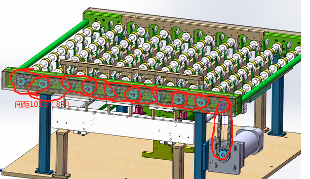

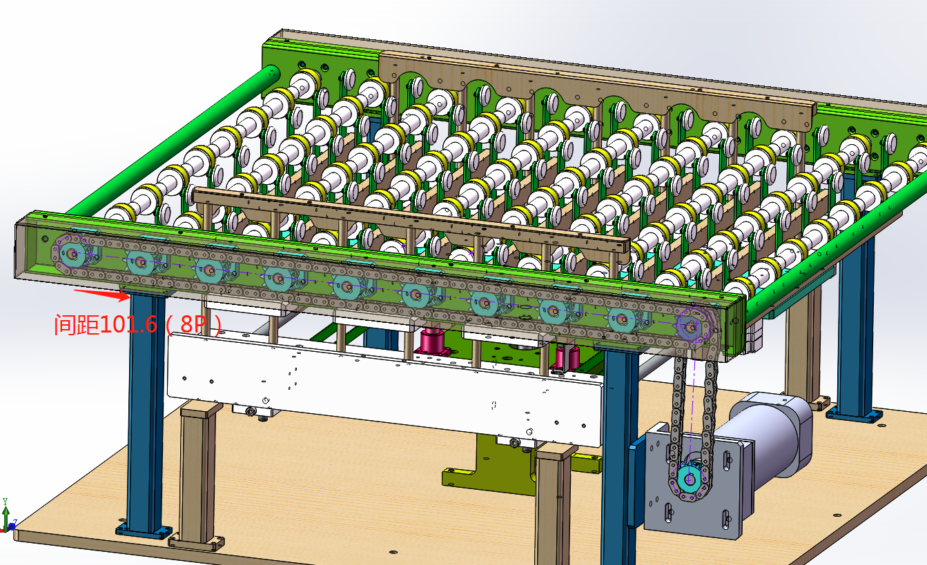

这机构是一条链条同时带动多个链轮,用在PCB收放板机上的一个机构,之前用的同步带现在想用链条节省成本。
如果是两个链轮中心距很好定,问题是像现在这样同时带动多个链轮,那么链轮间间距是不是必须取链条的节距整数倍(像上图中我取的是链条节距的8倍即101.6),因为担心前面的轮啮合不好会对后面的链轮造成影响。
间距是节距的8倍
间距是节距的8倍
发表于 2021-10-27 11:28:45 | 显示全部楼层
有这么用的么?我没见过,两排链轮,犬牙交错,两两连接我倒是见过
发表于 2021-10-27 11:30:21 | 显示全部楼层
为何要用同步带和链条?这种传动不是普通光皮带就可以了吗?
发表于 2021-10-27 11:31:12 | 显示全部楼层
建议如图,你这种做法感觉不靠谱,
发表于 2021-10-27 11:38:09 | 显示全部楼层
PCB行业的这种收放板机、移载机、翻板机等等都是直接光皮带就可以实现,感觉你有点闭门造车。
发表于 2021-10-27 11:44:19 | 显示全部楼层
楼主好:
      链轮皮带轮的设计中有个词汇叫包角,了解下先
发表于 2021-10-27 12:00:41 | 显示全部楼层
这是个找死的方案
 楼主| 发表于 2021-10-27 12:03:17 | 显示全部楼层
hl90 发表于 2021-10-27 11:31
建议如图,你这种做法感觉不靠谱,
嗯嗯,是我钻牛角尖了,还是这种方案可行
发表于 2021-10-27 12:05:57 | 显示全部楼层
中间那些链轮有什么用?支撑吗
 楼主| 发表于 2021-10-27 12:08:15 | 显示全部楼层
之前的设计就是这种交错型,后面降低成本需要改成链轮,感谢各位提醒,还是改成双排交错型的靠谱些
