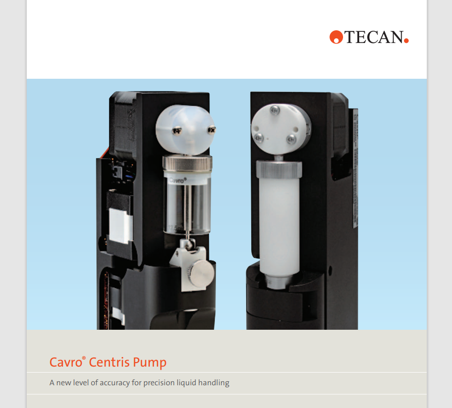

这个叫注射泵,型号XE1000 3 PORT 1/428 CAN1000步,有懂得给个介绍吗?
发表于 2021-10-27 10:12:36 | 显示全部楼层 |阅读模式
有没有懂得,给个介绍,告诉我怎么用,我只有3D,也有规格书,但是没有使用说明书,找了半天没找到,有没有懂得,介绍下原理和使用方式还有禁忌!谢谢了

发表于 2021-10-27 10:33:15 | 显示全部楼层
打过针吧?注射泵就是个大号大针筒,当针筒的直径固定了,注射量就取决于注射器活塞的行程,注射器活塞是由滚珠丝杠驱动的

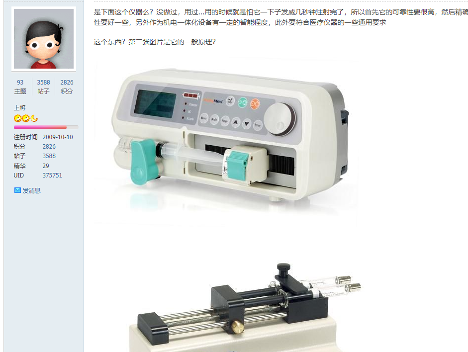

 楼主| 发表于 2021-10-27 12:10:49 | 显示全部楼层
sunbetterwu 发表于 2021-10-27 10:33
打过针吧?注射泵就是个大号大针筒,当针筒的直径固定了,注射量就取决于注射器活塞的行程,注射器活塞是由 ...
你说的是这种?这种我也知道啊,要不我拆一个看看里面什么情况?
发表于 2021-10-27 12:59:12 | 显示全部楼层
注射泵原理都是一样的,你从外面看他做的高大上,其实就是一个注射器,只是变了个马甲而已
发表于 2021-10-27 16:18:02 | 显示全部楼层
你第一个发的是工业注射泵,后面发的是医疗注射泵。
原理就是机械进给,电机控制多少步对应多少滴,什么速度。
液量准确度精确度、工作环境温度湿度这些参数都不相同。

发表于 2021-11-1 17:48:17 | 显示全部楼层
给脉冲控制电机,推拉活塞这个电机先回原点。
控制阀门的电机应该也要回原点。
阀门是三通阀来的,有两个位置:一进水管跟活塞连通,二出水管跟活塞连通。
如果要进水,进阀门打开,活塞吸。
出水的时候,出水阀门打开,活塞推。
出水量根据电机移动距离来控制。
进水出水是可以反来用,把门控器反过来,可以抽水,也可以放水。
