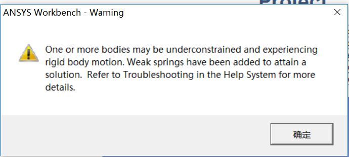

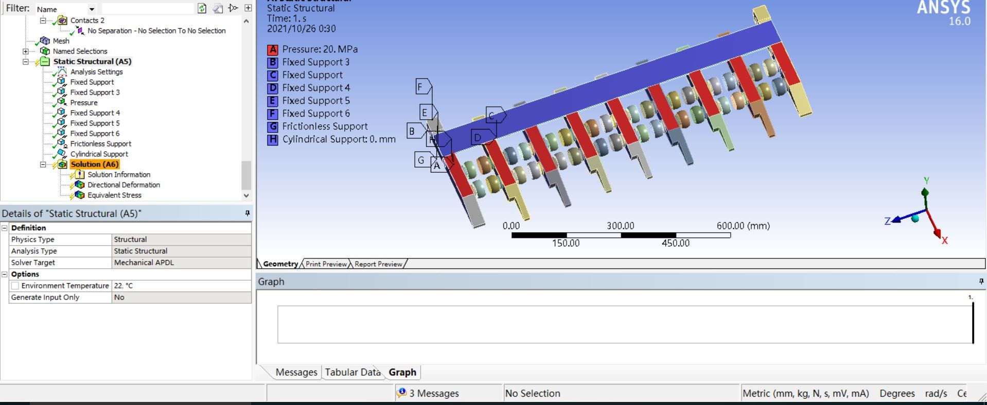

为简化模型,分析对象为机械手爪的手指,手指缝隙安装了滚轮,滚轮用橡胶,手指用碳纤维,其他的部分都去掉了。它是9根手指一排,通过其顶面的盖板将其连接,为简化模型,我将盖板安装孔去掉,在软件接触设置为两物体绑定boned。滚轮轴与手指端面设置为boned,滚轮与滚轮轴之间设定为frictional support
以上设置参数都是默认
然后对两个最外侧的手指中心圆孔做remote displacement留下z轴旋转,因为实际模型上此处会有连杆与其相连接,在其带动下,整个手指呈现圆周运动
其他约束,fix support设置在了9根手指下表面和两个侧表面上
还有盖板的上下表面
圆柱约束设置在最外侧手指的边缘的两个圆孔内表面圆柱面上

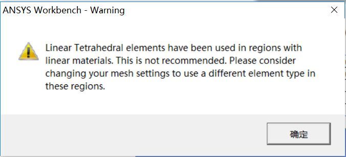

网格划分为默认形式

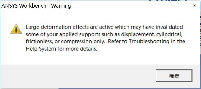

分析设置里打开大变形开关,和弱弹簧,系数为1000000,其他是默认,但是依旧没有收敛,
所以请教各位这种情况是什么原因?模型很简单但是却不约束,我还加了好多约束,如何解决?谢谢
整体设置

警告一
警告一
警告二
警告二
警告三
警告三
发表于 2021-10-26 09:05:19 | 显示全部楼层
你固定那么多约束干嘛?只留几个螺栓孔固定就好了,其他都放开试试?
 楼主| 发表于 2021-10-26 09:11:04 | 显示全部楼层
我这里还有接触约束
发表于 2021-10-26 09:23:54 | 显示全部楼层
接触不用约束,你模型里面接触了,workbench就自动判断为约束了
 楼主| 发表于 2021-10-26 09:25:05 | 显示全部楼层
那我留下fixsupport displacement 这些约束看看
发表于 2021-10-29 00:31:00 | 显示全部楼层
我是感觉是数模的网格没有划分好。
 楼主| 发表于 2021-10-29 15:16:50 | 显示全部楼层
远祥 发表于 2021-10-29 00:31
我是感觉是数模的网格没有划分好。
我就是默认的网格划分
