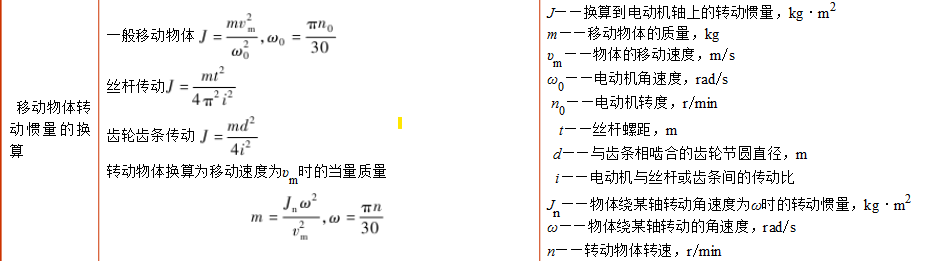

今天看sew电机选型样本,看到了线性运动的转动惯量
觉得很奇怪,水平运动哪来的转动惯量。
不解,又去查机械设计手册,发现手册里面居然也有这方面资料
转动惯量一般是转动时候才有的性质,为什么会出现平移的转动惯量呢?请大佬答疑解惑一下
SEW的样本里面的
SEW的样本里面的

_(:з」∠)_第一个公式是能量守恒,这里默认的驱动方式为旋转电机,一般选电机要考虑负载的扭矩、加减速扭矩啥的,上面相当于将直线运动转换成旋转运动
严格说是动能守恒  发表于 2021-10-25 15:07

移动惯量啊 不是很常见吗 算滚珠丝杆 齿轮齿条 同步带带传动 负载移动时候,都要用到啊  发表于 2021-10-26 14:31

应该是指物体连接在电机轴上,电机轴所承受的转动惯量

牛顿力学原理一样的,转动、平动都是物体惯性。
高中物理没有学透罢了。
