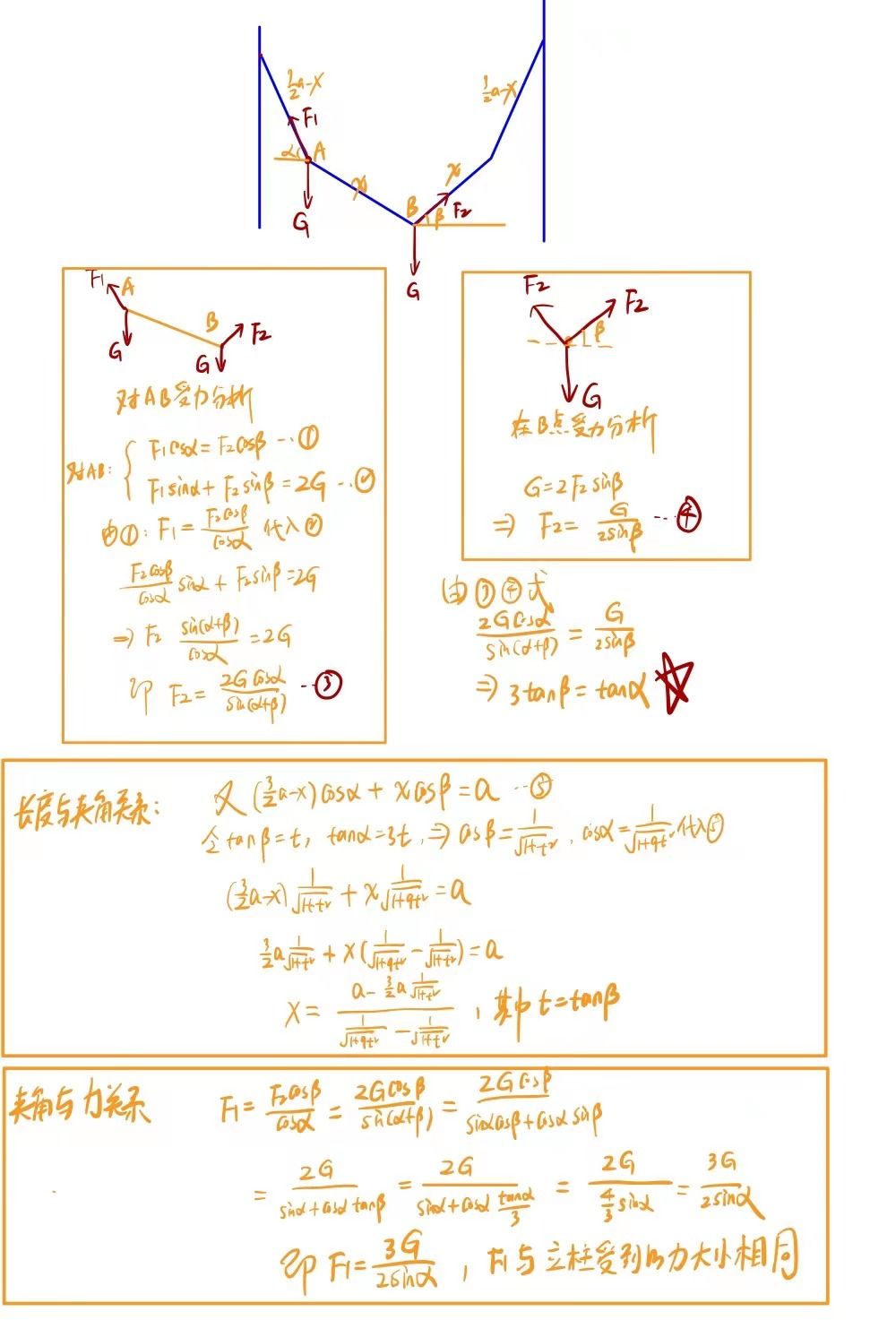

有意思的受力分析题

这个实物应该无法保持这种状态了

远祥 发表于 2021-10-26 02:24
这个实物应该无法保持这种状态了
磨擦系数非常大的话,应该可以保持在任意位置
发表于 2023-2-24 17:58:23 | 显示全部楼层
欢迎大佬批评指正
