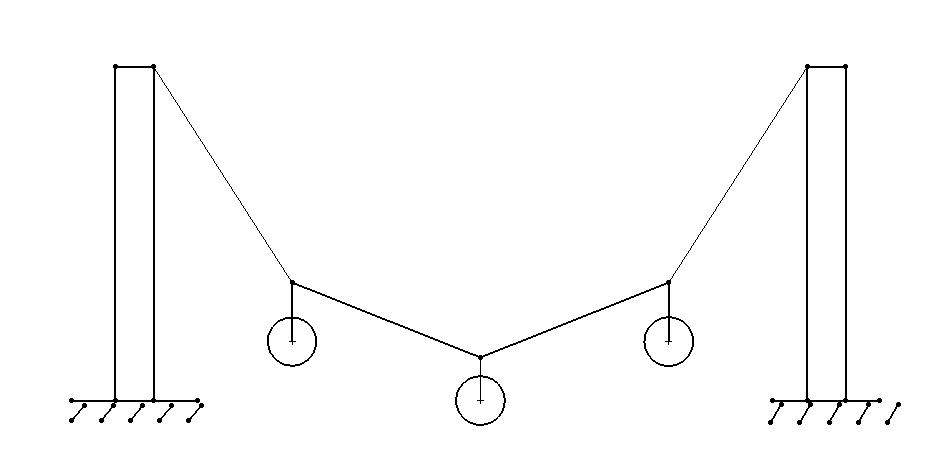

有个很有意思的问题,如下图,两个立柱固定,相距2a,绳子长3a,绳子自重忽略不计,重物有3个重量均为G,当3个重物在绳子中间时立柱受力很好分析,当三个重物对称分布时,即一个重物在绳子中心,另外两个重物对称分布,是否可以求出重物在不同位置时立柱的受力数学公式,或者说求出4段绳子造成的三个(有2个相同)夹角。
补充内容 (2021-10-26 10:27):
补充:绳子可以想象成好几股细绳拧成的,任意一点可挂重物,不用考虑在上面挂不住而滑下来。

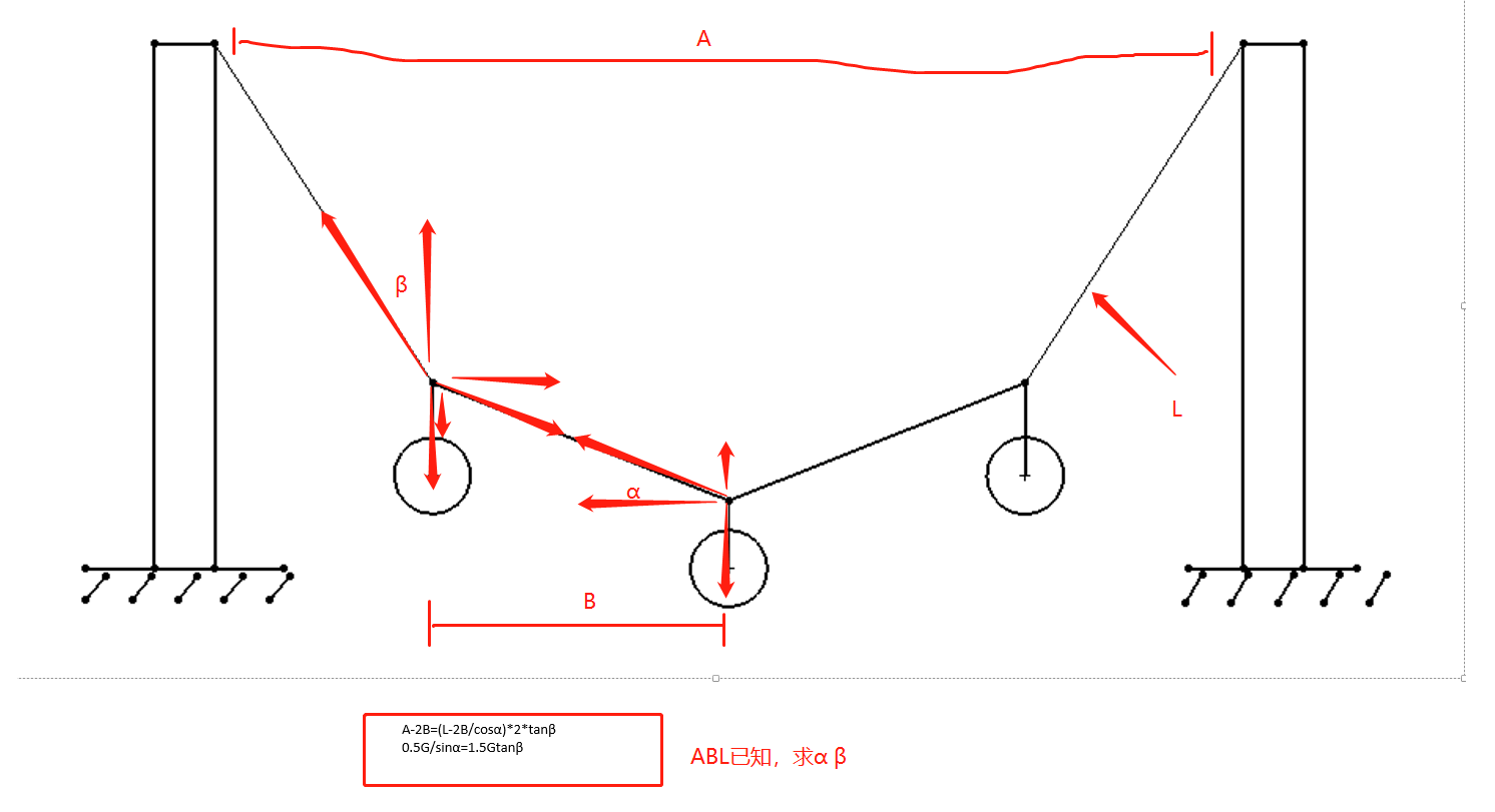

发表于 2021-10-23 12:21:12 | 显示全部楼层
这样?
这里的B,应该也是已知的,不过B应该画成直线距离而非垂直距离。你要求的就是不同的B所对应的夹角,比如B是200mm对应的角度是多少。  发表于 2021-10-25 09:07
L已知的话B是未知的。  发表于 2021-10-23 13:51
计算绳子自重就不会了  发表于 2021-10-23 12:22

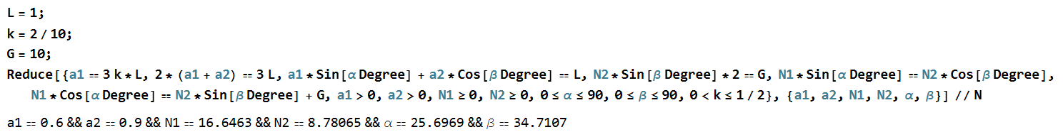

发表于 2021-10-23 13:40:07 | 显示全部楼层
这个解析解即使用软件也很难算出来,我算了一列,楼主可以看一下结果对不对:
a1,a2分别是两端绳子的长度,N1,N2是两端绳子上的拉力,α是第一段绳子与竖直方向的夹角,β是第二段绳子与水平方向的夹角
可以用QQ截图,然后屏幕识图,能直接转换成文字,QQ的这个功能还是挺好用的  发表于 2021-10-25 17:27
我MATLAB都打开了,结果你的代码是截图...  发表于 2021-10-23 14:44
这个是用MATLAB求的吗  发表于 2021-10-23 14:41

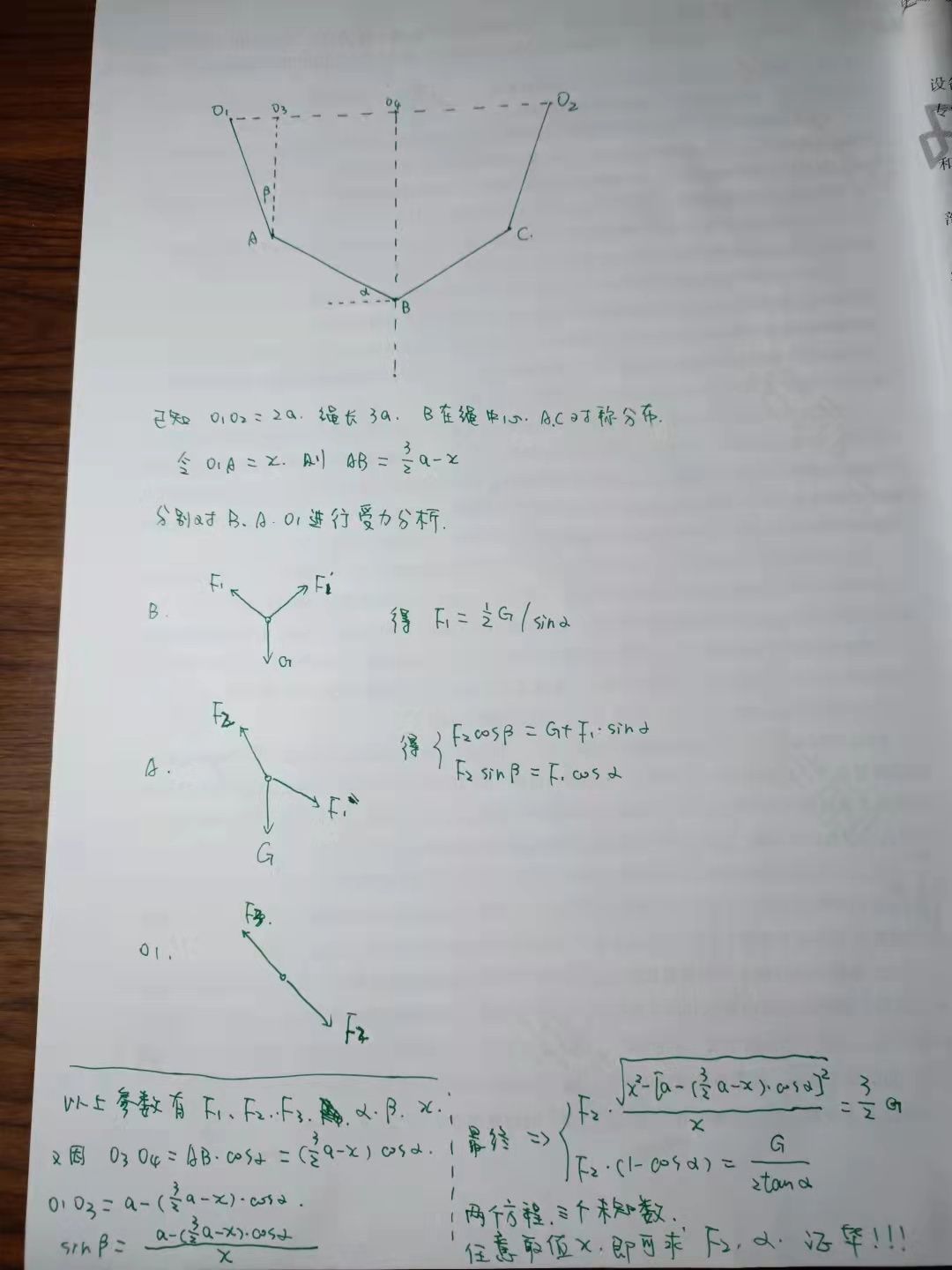

 楼主| 发表于 2021-10-23 14:19:39 | 显示全部楼层
公式求出来了,不过X任意取值时,F2 和α并不好计算
我不知道你算的对不对,不过你很牛。  发表于 2021-10-25 09:14
