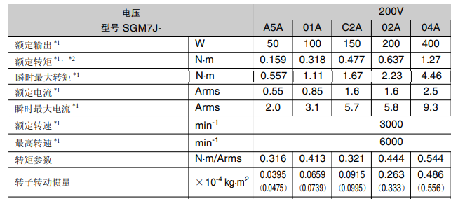

通过同步带传输,线体长度2000mm,同步带长度4400mm,客户要求速度要达到1.5~2m/s,我选的同步轮直径70mm;
计算是:
v=nl=1350*3.14*0.07=296.73÷60=4.9455m/s;
用3比的减速机;v=1.65m/s;
说明用调速电机,用70mm直径的同步轮速度可以达到要求速度;
T=Fs=100N*(0.07÷2)m=3.5Nm
需要3.5Nm的电机;
P=Fv=100N*1.65m/s÷1000=0.165kw 约200W就够了;
但是供应商给推荐的是400W电机;我这个计算方式哪里出了问题哦,头大;

计算出力矩 在加速时间0.1s的时候,安全工况2的时候 力矩也要达到4.36N.M 。  电机参考安川选型手册  ,惯量比计算得出29  ,符合选择。供应商计算是对的

你那100N的力是从哪冒出来的
发表于 2021-10-20 19:18:45 | 显示全部楼层
负载呢,你拉了月亮还是太阳

100N就是负载的10KG
因为用同步带,所以传动效率我就没算进去

负载是10kg,同步带传动,98%的效率,我就没算

负载10kg,你算100n。你同步带是竖直方向运动吗?
实际的扭矩也应该远大于算出来的扭矩,因为皮带张紧后要受到预紧力。一般输送线算出来的扭矩我们这都要X2,最后算出来的功率还要往上靠一档

电机功率用T=9550*P/n计算,你计算P的式中用的F不是电机轴端的拉力,还有v是沿力的方向的速度。

算的没有问题只是供应商选的安全系数较大,而且200W400W的电机价格差不了很多如果供应商选了一个200W的电机可能出现带不动还不如直接选一个400w的实在。电机选大不选小

楼主 你不算摩擦力? 加速时间是几秒的
