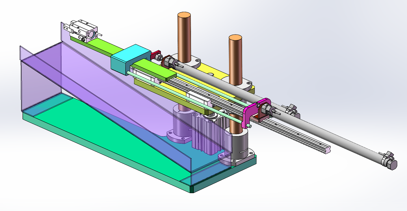

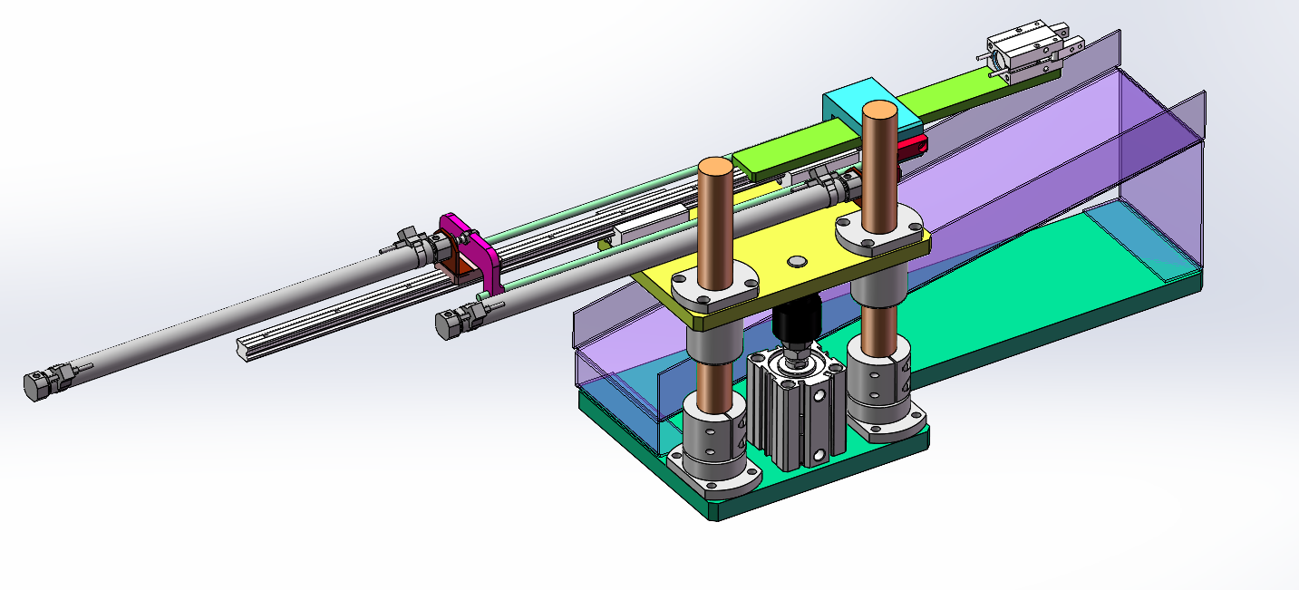

升降气缸大概15秒动作一次,行程30,负载也不重,手指气缸夹取的物料不到1斤,因为重心不在两直线轴承连线中间,担心直线轴承和光轴不耐用,懒得去算寿命,麻烦各位大神预估一下寿命如何,另外机构合理性也可以提出建议
 楼主| 发表于 2021-10-20 17:34:36 | 显示全部楼层
补充:改机构作用是从模具内取出产品,放于斜坡料道上,手指气缸的作用是夹产品水口,两条细长杆的作用是支撑产品

看不太懂,小蓝要在小绿上滑动吗?滑块固定,然后导轨运动吗?
发表于 2021-10-20 18:21:12 | 显示全部楼层
按我之前踩过坑,偏载的能上直线导轨就不上光轴。看你结构,后面可以立块板装直线导轨

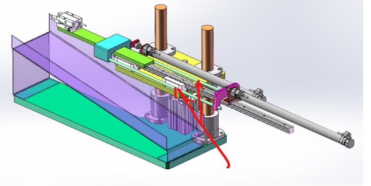

屏幕截图 2021-10-20 212055.jpg 这两杆干啥的我看可以去掉。
发表于 2021-10-20 21:41:28 | 显示全部楼层
那两个细绿杆属于多余的约束。

未来第一站 发表于 2021-10-20 21:21
这两杆干啥的我看可以去掉。
小蓝通过这两个绿杆跟小红连起来了,然后上面那个气缸的动作就有了推动的对象,去掉了的话上面的气缸变成推空气了。。。
但是我还是没看懂这机构怎么运动,感觉会乱。。。
哦,看清楚了  发表于 2021-10-21 08:53

你要是担心,就把黄色那块板做长点,在左侧也做一个和右侧一样的结构。我记得,直线轴承,有一个数据是  关于弯矩的,你可以直接咨询供应商,他们也会给你算。
