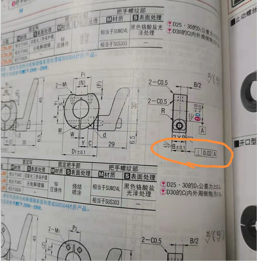

第一张图,画圈处标注是表示一个端面与基准A垂直?还是两个端面与基准A垂直?

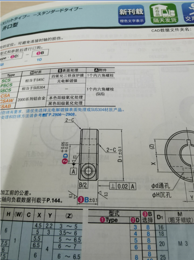

第二张图,基准A没有与尺寸箭头对齐,是书上有误吧?
发表于 2021-10-20 13:09:26 | 显示全部楼层
这个怎么说呢,其实这里面都可以对也都可以说错,尺寸线对齐的时候表示B这个尺寸的中心线和A基准垂直度0.02,不对齐的时候表示所标注的那个面与基准A垂直度0.02,你自己理解下他到底要求是哪个就应该标哪个!

二楼的解释是对的,不过不清楚为什么这样区别标注  发表于 2021-10-20 13:55

中心要素对准尺寸线。。。

基准要素是中心要素还是轮廓要素,感觉都有理吧,要咨询一下搞计量的,一知半解,我一直标的中心要素

翻翻国标,不需要你去研究为什么,需要你知道标准并牢记

两个都会让人产生误读。

第一张图标注表示右侧面与基准A垂直。
