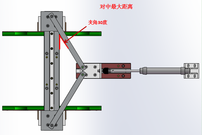

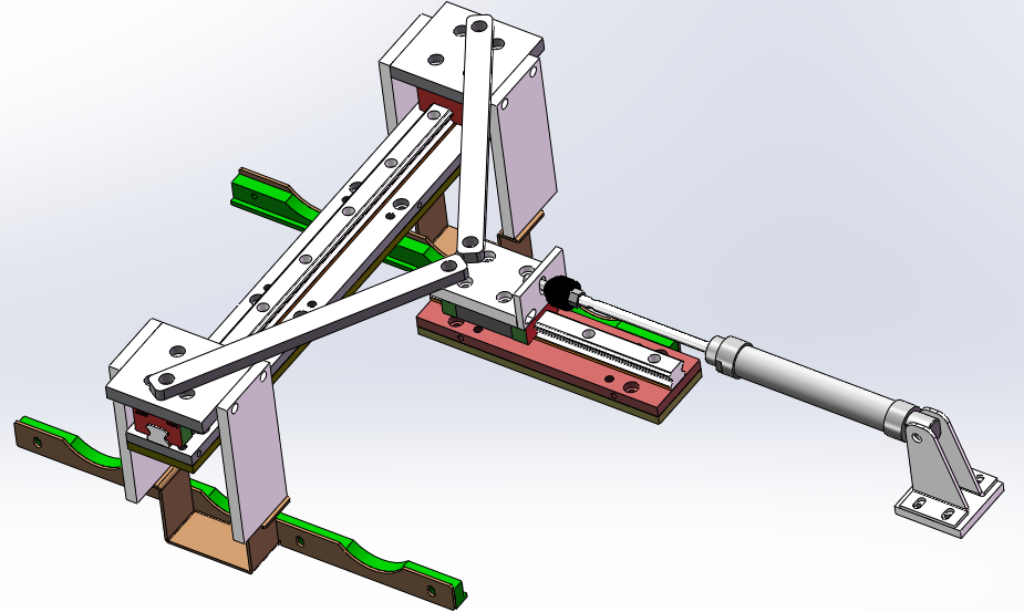

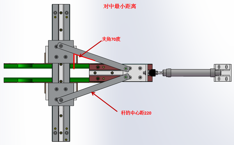

各位:
        最近在搞一个物料对中机构(如下图),所对中物料的宽度40-300mm,这样设计的角度会不会憋住滑块,或是整个运行过程会不会卡顿。各位大神指点下

卡住就是自锁
可以分析一下 拉杆是2力机构
计算铰链处 拉力分析大于摩擦阻力就可以不自锁铰链处要用轴承 摩擦系数小+直线导轨摩擦系数比较小 0.02 所以不会卡住
建议你 用1个齿轮(红色)+2个齿条 (黄色)
发表于 2021-10-20 07:50:00 | 显示全部楼层
为什么不把连杆与滑块的铰接点合成一个,这样不更能保证同时加紧吗?另外我还担心这样的结构,加紧力够不够啊?

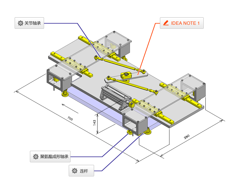

发表于 2021-10-20 10:47:31 | 显示全部楼层
米思米上这个结构挺好的,可以参考下

发表于 2021-10-20 11:49:59 | 显示全部楼层
可以的,不会卡
