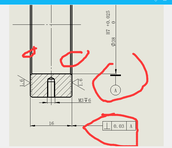

两个面都垂直于基准A所表示的轴线  可以这样标吗?

发表于 2021-10-19 17:02:58 | 显示全部楼层
最好不要这样
发表于 2021-10-19 17:36:08 | 显示全部楼层
不可以,两个面分别标
发表于 2021-10-19 17:40:29 | 显示全部楼层
标注面的跳动我觉得更好
发表于 2021-10-19 17:51:29 | 显示全部楼层
分开吧,而且是端面的垂直度,被测要素是端面,不和尺寸线在一条先上吧
发表于 2021-10-19 18:32:47 | 显示全部楼层
应该两面标注,图中标注仅表示右边的面有垂直度要求。
发表于 2021-10-19 18:36:02 | 显示全部楼层
基准要素为中心要素时才这么标,你这是轮廓要素,不建议这么标
你说的对,这样标注表示是中心线的垂直度!  发表于 2021-10-19 19:12
回复 支持 3 反对 0
发表于 2021-10-19 21:51:56 | 显示全部楼层
形位公差要标注在尺寸16的下面,再在后面备注两端面,简单明了。????
发表于 2021-10-20 07:39:55 | 显示全部楼层
这样只代表一侧有垂直度要求,应该两侧都标注
发表于 2021-10-20 08:10:11 | 显示全部楼层
很明显是错误的。
