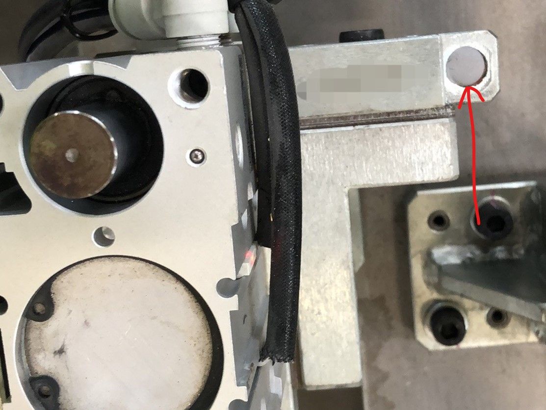

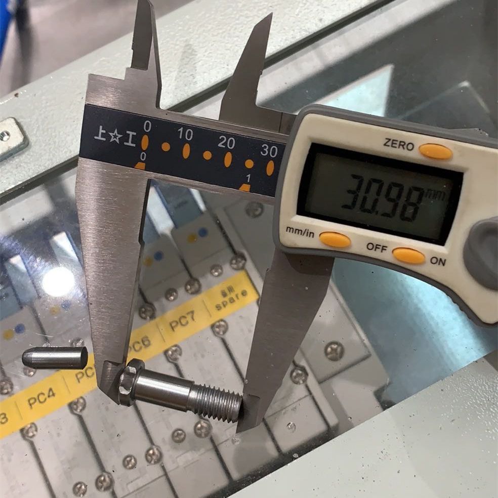

焊接工装上的定位销断了!

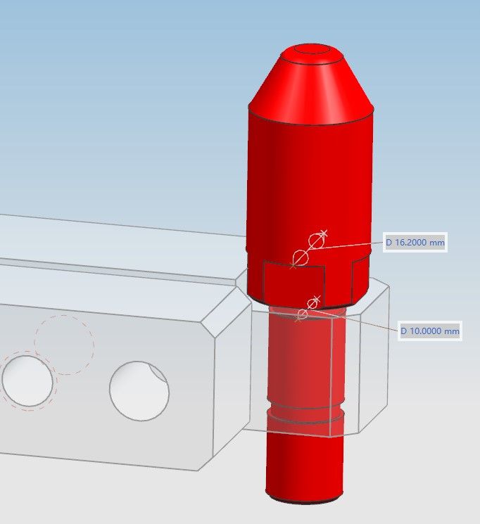

导向段直径16mm,装配段直径10mm;
以前都是细的定位销,比如直径6啊,8啊这种容易断,怎么这个直径10的也会断??

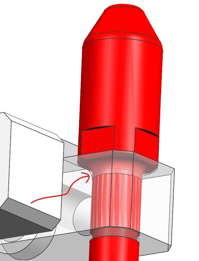

现场实物是从这个台阶面断的,刚好这个地方有个退刀槽!

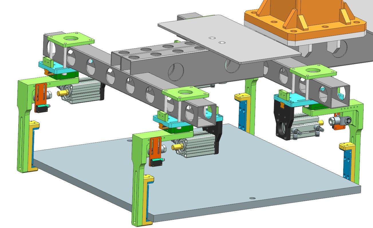

如果这个焊接工装上面的产品时人抬人取的,相信肯定不会断掉;但这个焊接工作站是全自动化式生产,产品是由机器人带着抓手取放件;如果姿态不完全垂直,机器人就会把产品硬往下按,而且力道大;这时定位销会被大力掰弯,也不难理解这么粗的销子也会被搞断掉了。

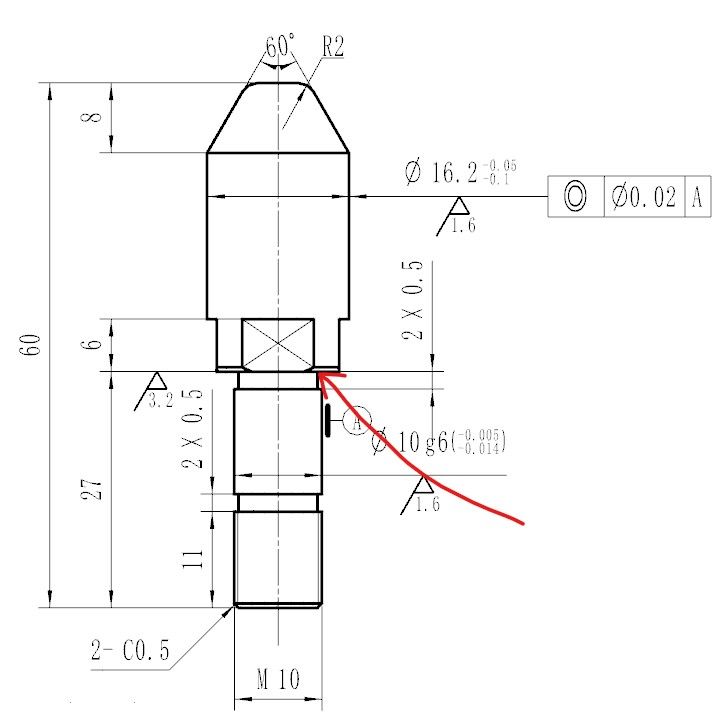

建议后续大家在设计定位销时,尽量不要用退刀槽!台阶尽量不要用尖角,改用R角;如果因为没有清根而无法装配的话,对手件也给它倒个R角!

不怪退刀槽,是那个地方的应力集中导致的吧?
发表于 2021-10-19 07:01:17 | 显示全部楼层
这个退刀槽确实设计的有问题,需要改成圆角形式。前段时间老是轴头断,最后分析下来也是一样的情况

设计安全裕度太小了吧,也不能全怪空刀槽,淬火缺陷、疲劳受力都会造成此问题
