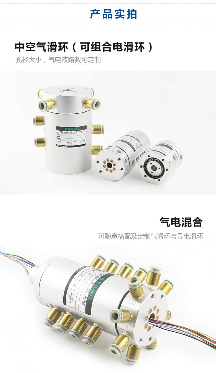

各位大神,咨询一个问题,我要设计一个加紧甩油的机构,轴要旋转,轴端用气动卡盘加紧工件,这个考虑气管用旋转接头,初步选转速1000转/min,每次旋转3-5s,周期约24s,但是气动旋转接头寿命最多1000万转,有的还只有300万转,这样24小时工作的话,一个月肯定就坏了,不知道这样情况有没有更好的旋转?

有的品牌可以做到3000万转,再长的寿命没见过。坐等高手解答。

多谢回复,我问到有的说可以做到1.5亿转,不知道是不是真的

车床主轴的回转油缸(气缸)应该不止3000W转吧,用上几年都不见得要更换

以前我们用SMC低力矩回转接头的几年都可以 MQR系列的

前置式气动卡盘直接省掉旋转接头

杜博林精密旋转器了解一下,美国的,估计不能便宜了

有没有可能把气动夹紧这部分结构拿出来,不随旋转部分随动呢

前置式气动卡盘是什么样的,没有见过

就是加紧工件一起旋转,其实就和车床卡盘差不多
