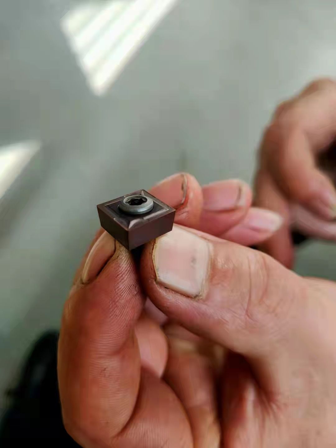

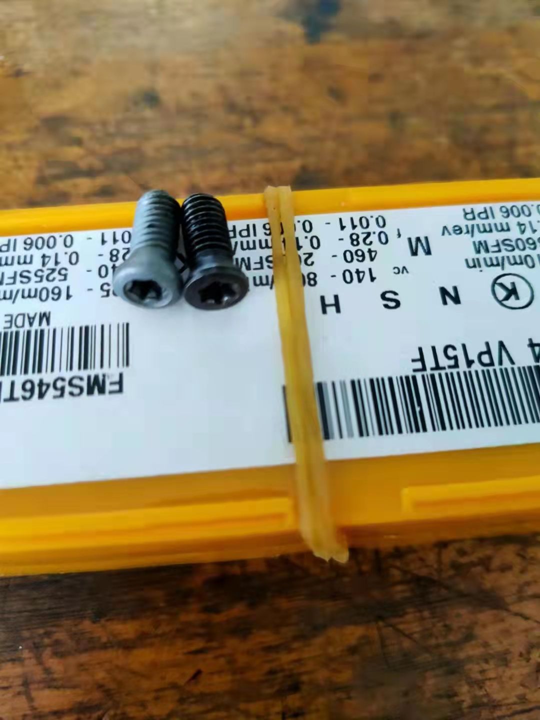

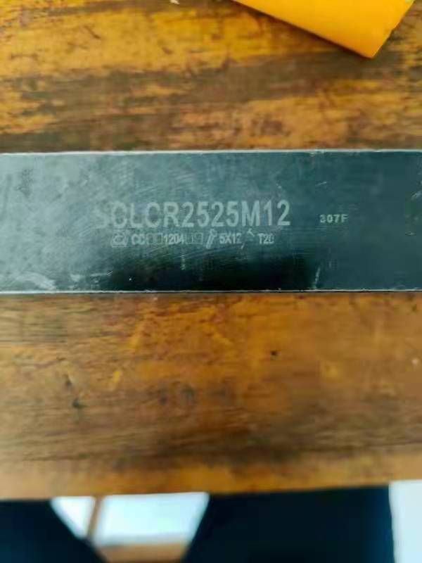

各位大神是否遇到过这种问题,刀片固定螺丝头沉不下去,以前的刀片就可以,现在用的是同品牌同型号的刀片但是螺丝头就沉不下去,大家有遇到过这种问题?. y$ y/ h) f. o. ^2 P
  U0 G/ u* m) r+ H5 P  y
灰色的螺丝头完全沉不下去,黑色的螺丝还能凑合下去一些

这个螺钉都不是标准螺钉,头子可以车小点。

很明显螺钉不匹配,二次采购的螺钉配件型号不对

沉头螺钉买的不合适,沉头螺钉的头部锥度很重要的,它起着将刀片紧固到刀片槽定位面的作用。实际上刀片上的内锥孔与刀片槽底面之间的螺纹孔有0.15mm左右的偏心量,这偏心量就指望螺钉的头部锥度与刀片上的内锥孔配合,使刀片紧贴到刀片槽上去,以保证刀片的定位装夹精度!还有,所有这种装夹方式的刀具,这个螺钉很关键的,韧性好、强度高、表面还要有一定的硬度,质量好的螺钉,价格一般10元左右一个。

刀片孔不会错, 肯定是你的螺钉错了,来源么,多半是采购买错了,只提供了型号,而没按样本上的规格去买,同样规格的螺钉,定位锥角度和形状都会有不同.螺钉是很小的东西,但,很容易栽跟头.
