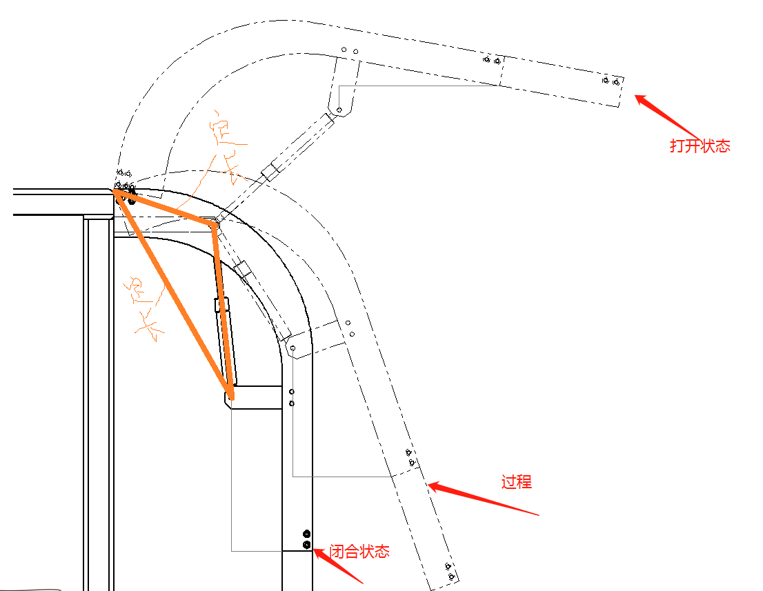

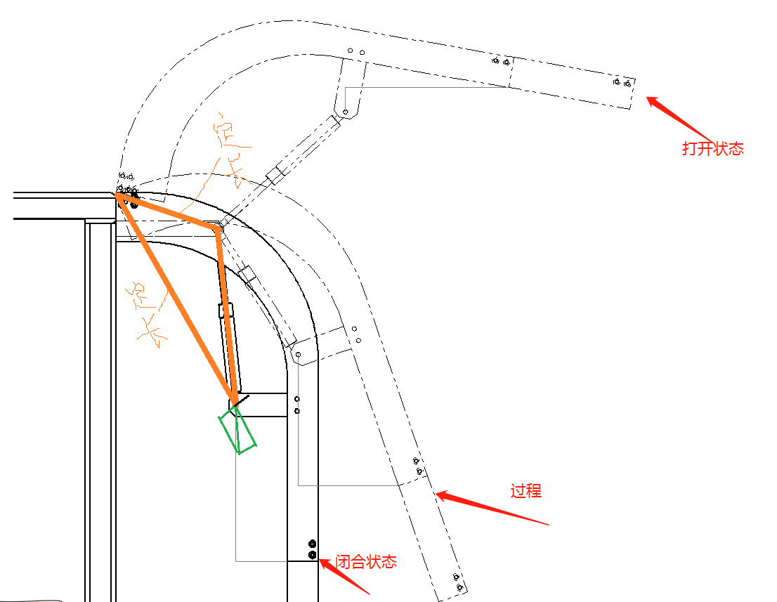

气弹角度设计求助
发表于 2021-10-17 10:05:27 | 显示全部楼层
闭合状态是不会弹开
7楼说的很明白了 已经是死点了或者说是自锁的状态
可以看一下 我们自行车和电动车 车支撑脚架 也算靠弹簧来保持姿态的。
发表于 2021-10-19 02:41:17 | 显示全部楼层
这个最好是在软件里面用运动仿真模块模拟一下,看机构是否能正常运动。
发表于 2021-10-19 08:33:21 | 显示全部楼层
算一下扭矩,看看重力扭矩和气弹簧的弹开扭矩那个大,
发表于 2021-10-19 08:34:37 | 显示全部楼层
抛开力的计算,这个机构在闭合状态是可以锁住的;
锁紧力以及开关力应该根据实际需要计算。
三角形两个边是定长,而另一个边靠弹簧的压力伸长,所以至少不会弹开。
只要垂直分力不是黑色那个方向,理论上就不会弹开。
