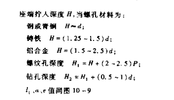

设计时,确定连接螺纹孔深度

机械设计手册里有。

发表于 2021-10-16 07:32:16 | 显示全部楼层
推荐铸铁材质螺纹旋合长度1.5d,钢件材质螺纹旋合长度1.25d,有色金属,比如铝一般取2d,至于螺纹深度到底多少,视标准长度螺栓旋进去(2d/1.5d/1.25d)后,螺纹孔还剩2-4牙为宜,我是这样取的深度,仅供参考

机械设计基础(杨可桢版)P139有螺纹拧入深度

发表于 2021-10-16 08:38:33 | 显示全部楼层
通常取2d,非必要不通牙

看手册,和材料也有关系
发表于 2021-10-18 19:37:52 | 显示全部楼层
这个都是2倍螺纹直径的
