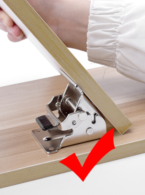

类似于图示这种铰链,之前用过,但是这个十分容易坏且不稳定。功能很简单,就是放下成90°时含自锁功能,承载200KG以上,收回时两面平行,也含自锁不让他松动掉下来。有没有这种配件标准件或者机构啊,感激不尽!!!

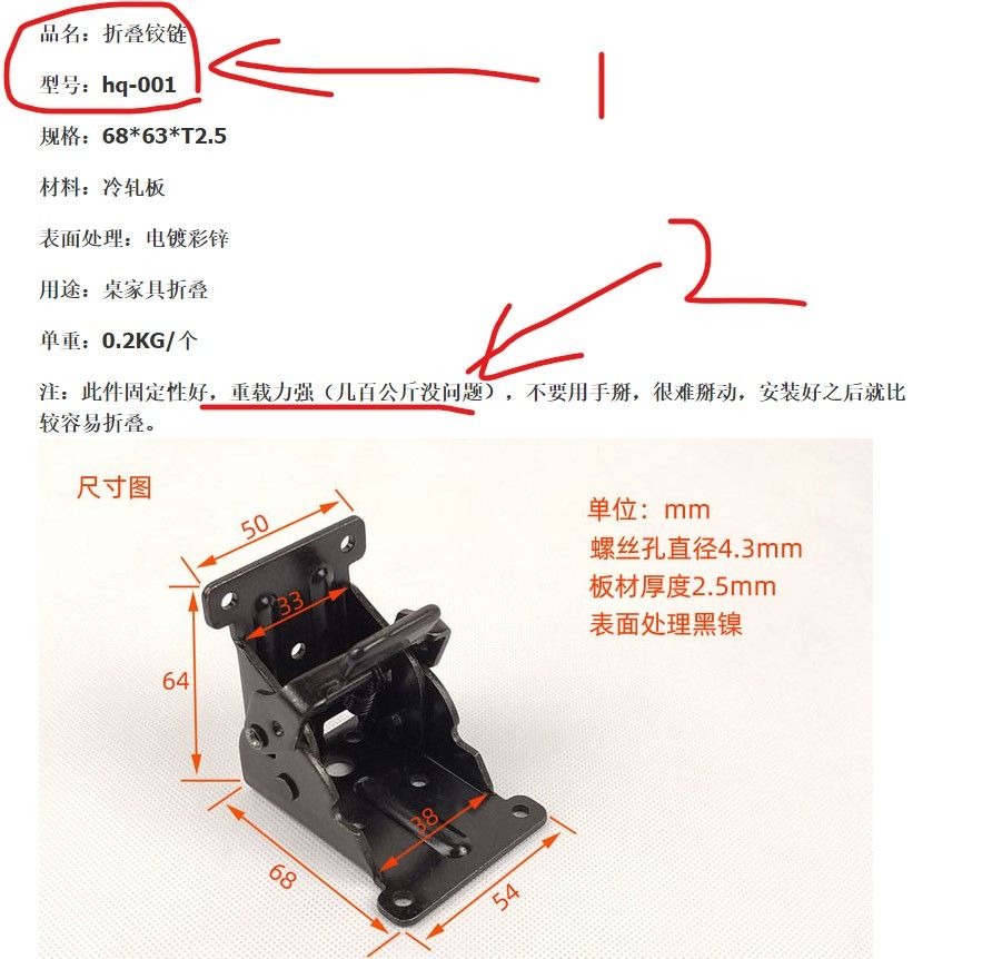

发表于 2021-10-14 17:30:26 | 显示全部楼层
LZ,请问图中的铰链叫什么,怎么搜

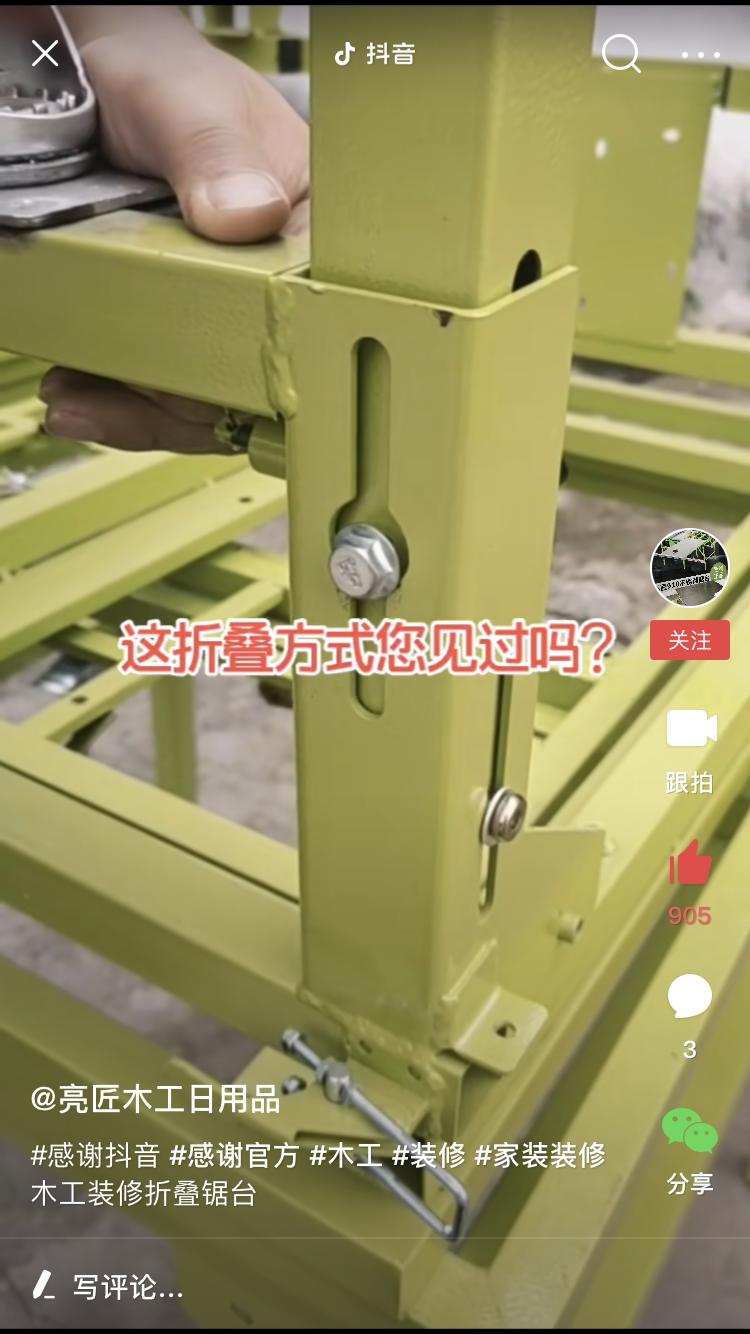

发表于 2021-10-14 20:40:17 | 显示全部楼层

 楼主| 发表于 2021-10-15 13:14:16 | 显示全部楼层
1030261399 发表于 2021-10-14 17:30
LZ,请问图中的铰链叫什么,怎么搜
淘宝就叫折叠自锁铰链
 楼主| 发表于 2021-10-15 13:14:51 | 显示全部楼层
假的,用不了两下就坏了
 楼主| 发表于 2021-10-15 13:17:18 | 显示全部楼层
黑色七月未央 发表于 2021-10-15 08:20
这种机构承载不是要看力矩吗,这200Kg是放在哪里
就像桌子腿一样收起来就行,不靠配件受力,只要支撑后自锁,自锁力也不需要多大,桌腿不打滑的话基本不受力
