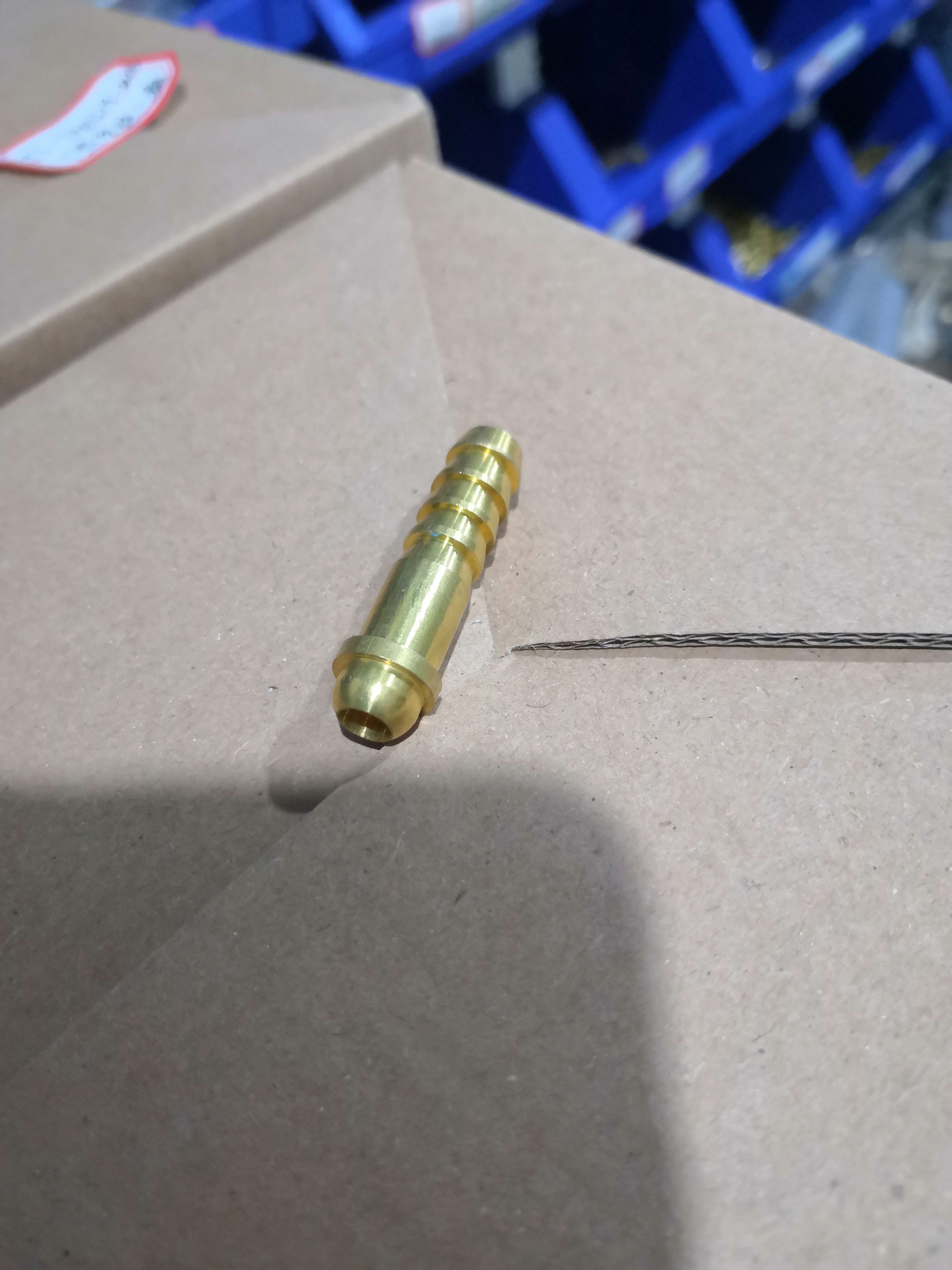

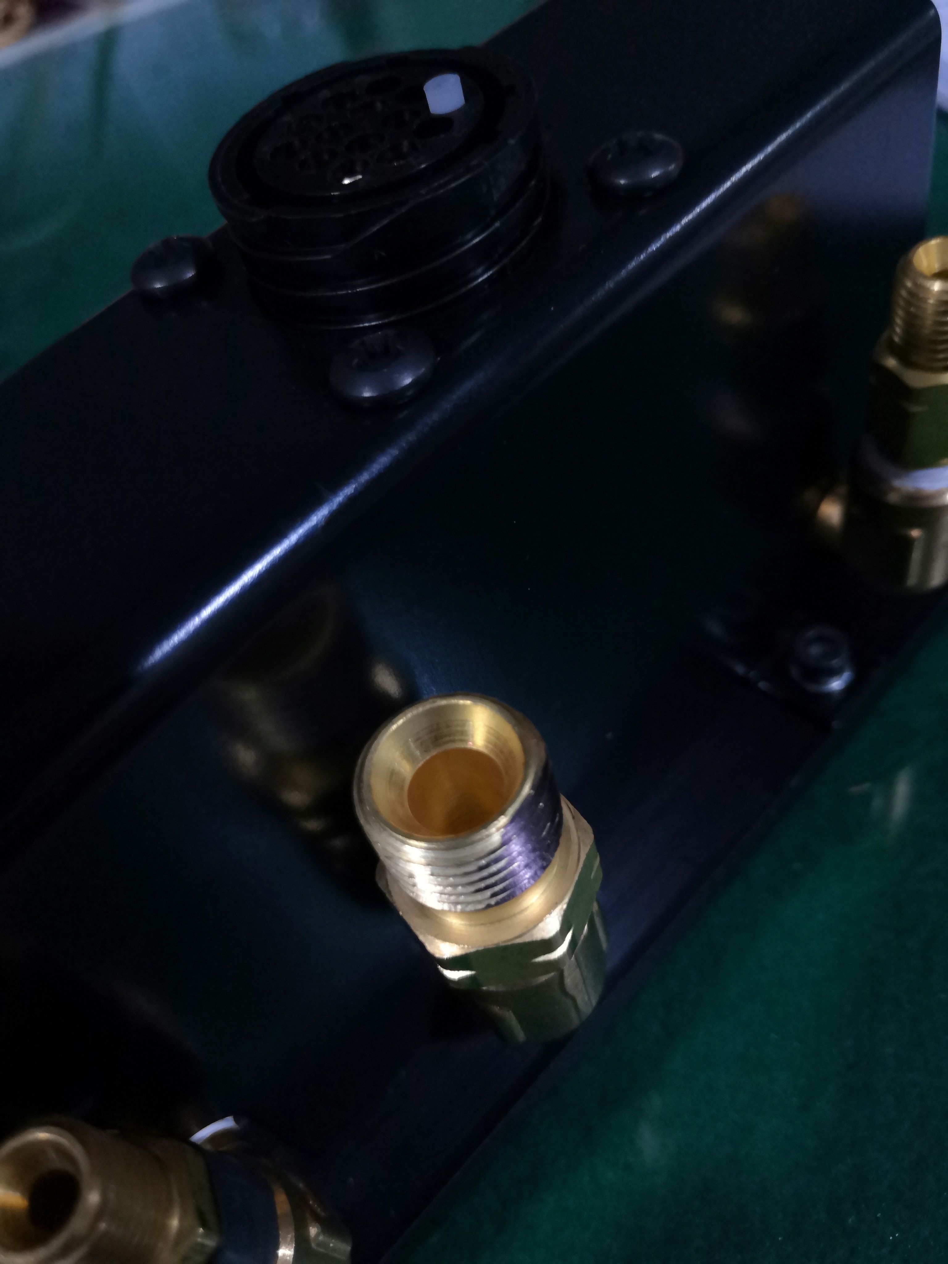

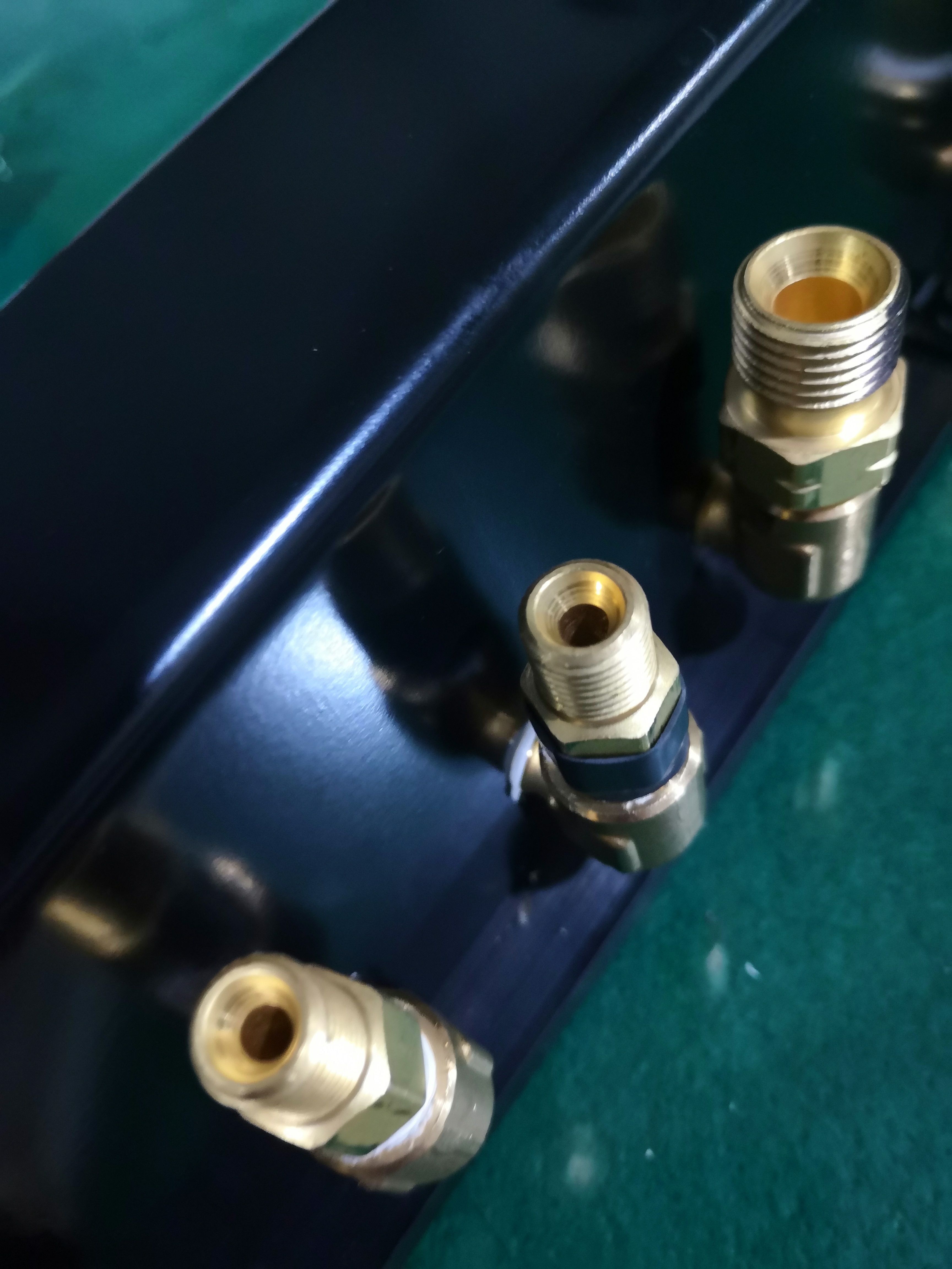

我有一些铜接头,是球面的,对应的是内锥面的,大家有没有什么工具可以测量。

发表于 2021-10-13 16:28:51 | 显示全部楼层
你要测内锥面的角度对吗?用薄的钢板割两个卡规就行了:比如你角度要求90±1°,你割一个89°和一个91°去检测。
发表于 2021-10-13 16:44:53 | 显示全部楼层
可以买R规,内锥的好像为标准件,一般为74°还是78°,

发表于 2021-10-13 21:25:34 | 显示全部楼层
你这个内锥度短而小常规方法不好测量,专用量规又划不来。
发表于 2021-10-13 21:36:27 | 显示全部楼层
做个卡板就没事了 ,你总有图纸的吧,按图测量啊
