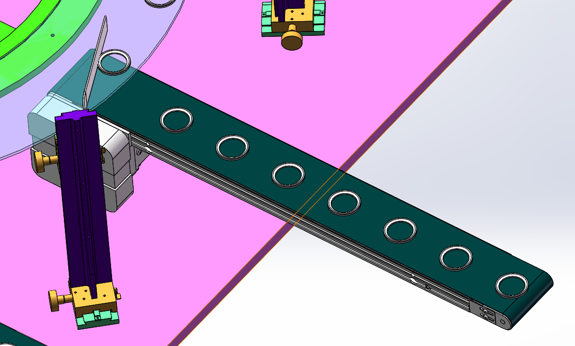

平皮带线传送检测后圆环形塑胶零件,根据缺陷类型分三类剔料,采用何种剔料方式?
发表于 2021-10-11 16:19:09 | 显示全部楼层 |阅读模式
如题,皮带线侧面装气缸剔料是一种方法,但担心碰撞会损伤零件,论坛里的大神有没有更好的办法

圆盘分选机吧?前面皮带线用摄像头区分不好的零件吗?用气吹?我看产品挺轻的

产品有大有小,直径最大的将近50,厚4-5个mm,铁氟龙材质,吹气会不会太low?
发表于 2021-10-11 16:37:59 | 显示全部楼层
产品间隔过去,有大有小,吹气不是挺合适的。气缸推很多的,再放个接废料盘

圆盘上推走不行么,你这件是怎么跑到传送带上来的,再多做一个,用气缸控制

是的,一般视觉分选都是圆盘上吹气吹走的。也不知道楼主为什么要输送线上吹。看功能吧

产品有厚有薄,圆盘上用气缸推感觉不太合适,且气缸推有撞击,担心破坏产品表面

能直接在圆盘上吹气下料我肯定不刮到皮带线上料了,假如不能直接在圆盘上剔料,还有没有更好的办法

气吹~~~~~~···.
