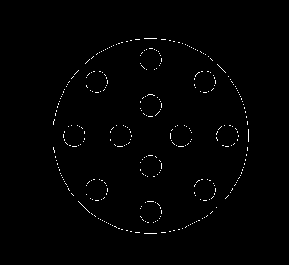

压缩空气储罐充气时发出巨大的噪音,此噪音能淹没压缩机的运行噪音。这是什么原因?
储罐的连接很简单,入口用软管连接到散热器,该柔性连接排除了压缩机振动噪音传递到储罐。
储罐出口连接到后处理的三联件,也是软管。储罐上的安全阀开启压力远未到。

进气口那里,加一个类似与这个零件,会好一些
发表于 2021-10-11 09:13:12 | 显示全部楼层
气罐进气口位置变一下。泵头气体是脉动的,冲到气壁上会产生噪音,气罐属空腔体,可能是共鸣了。对气罐非常有害,须处理。

串接一个消音器,
发表于 2021-10-11 09:21:36 | 显示全部楼层
是一直有还是只在充气开始时有噪音?
正常刚开始噪音大,然后越来越小,正常。
如果一直响,怀疑压力达到(接近)储罐允许的压力极限;很危险!

开始从0升压过程中做个气源冲击的缓冲处理噪音会小很多。说白了空压机打气太猛储气罐内气源缓冲不够造成的共鸣。
