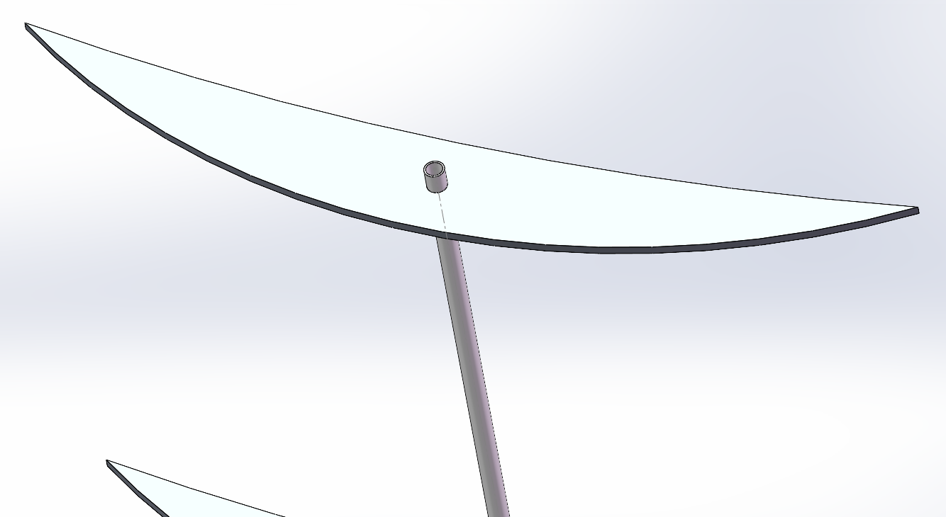

如题,求助一个不锈钢面板和钢管之间的连接件,最好是能让面板可拆卸。想在淘宝上买一个但是不知道名字。
发表于 2021-10-8 21:52:45 | 显示全部楼层
可行?

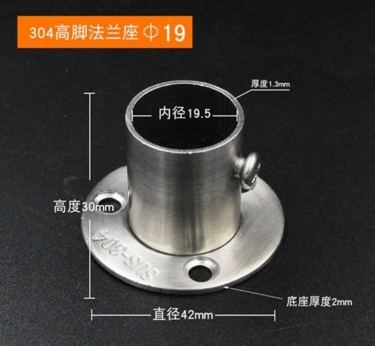

 楼主| 发表于 2021-10-10 19:34:30 | 显示全部楼层
谢谢,就是要这种的
发表于 2021-10-13 02:17:37 | 显示全部楼层
一般都是会用法兰圈得。
