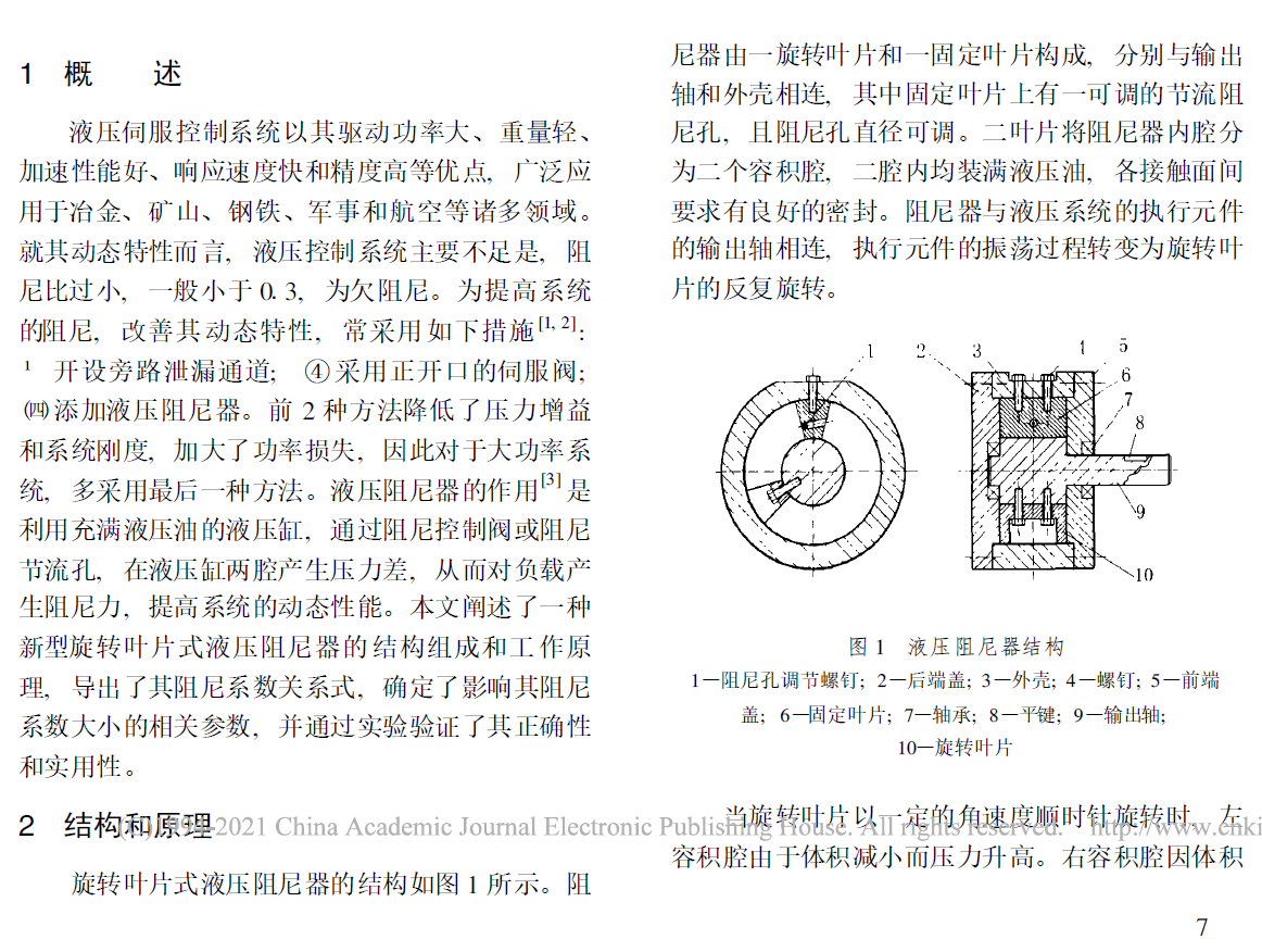

应该是阻尼吧。加一个旋转阻尼就好了。类似于油压缓冲器的原理

其实带一个涡轮液压离合器类就贴合题意了吧
有想法。
