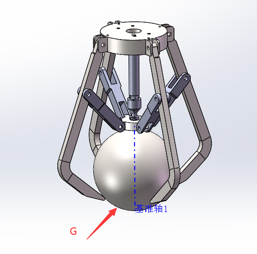

一个简单结构受力,静态用什么软件计算
发表于 2021-10-8 10:30:18 | 显示全部楼层 |阅读模式
一个简单结构受力,静态用什么软件计算?见图,想知道各个关节的受力,ANSYS只有自己算完力才能做分析。关键这几个力都不好算
发表于 2021-10-8 10:38:18 | 显示全部楼层
整体都是对称结构,把结构尺寸图上量出来,应该直接手算就好了,如果用装配体进行分析应该需要把装配关系都加到分析模型里面,感觉更麻烦,没这么用过。
 楼主| 发表于 2021-10-8 10:43:37 | 显示全部楼层
zhangweikobb 发表于 2021-10-8 10:38
整体都是对称结构,把结构尺寸图上量出来,应该直接手算就好了,如果用装配体进行分析应该需要把装配关系都 ...
如果关节更多呢,什么软件可以算啊,就想知道机器手抓,能拿多大的重量
发表于 2021-10-8 13:08:05 | 显示全部楼层
人工计算和软件分析都可以。
 楼主| 发表于 2021-10-8 16:01:23 | 显示全部楼层
将军_JCZ60 发表于 2021-10-8 13:08
人工计算和软件分析都可以。
如果关节再多呢,就负载了,怎么计算啊
发表于 2021-10-8 16:46:46 | 显示全部楼层
静态的话solidworks应该就能算了吧
发表于 2021-10-8 16:58:19 | 显示全部楼层
手算
发表于 2021-10-8 19:09:30 | 显示全部楼层
把受力分析和受力点尺寸搞准,都是杠杆机构,这个手算不复杂。
发表于 2021-10-9 08:12:26 | 显示全部楼层
solidworks运动分析中的MOTION模块
