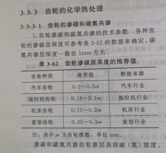

发表于 2021-10-9 16:59:57 | 显示全部楼层
查了下MT/T 81 采煤机形式检验规范 。齿轮任一齿面磨损大于0.13mm就可以判断为失效了。0.13通常远低于齿轮渗碳层的深度,那说明深度应该和寿命无关啊。
发表于 2021-10-10 02:10:12 | 显示全部楼层
两个齿轮的硬度也不可能万全相同,总有个范围差,硬碰硬总不好啊。。
发表于 2021-10-13 08:53:05 | 显示全部楼层
查热处理手册,推荐的渗碳深度只和模数m有关,和齿数这些没有关系。所以应该一对啮合的齿轮渗碳深度应该一样的。另:硬度的话,一般是小齿轮比大齿轮高3-5HRC,因为小齿轮的工况相对更恶劣,磨损会更严重。
