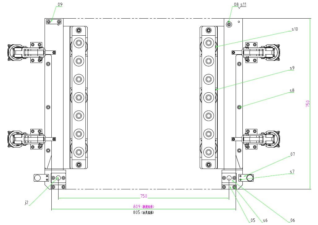

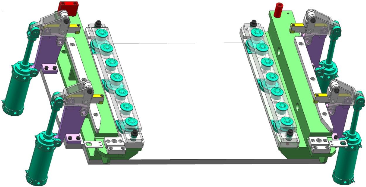

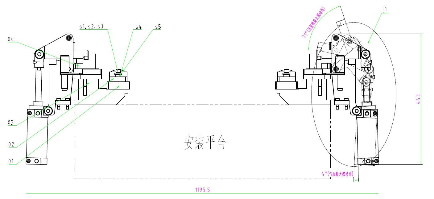

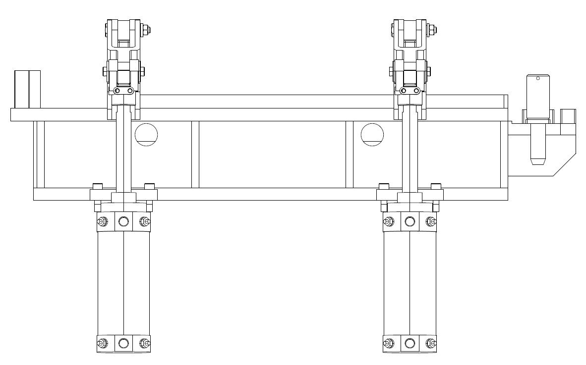

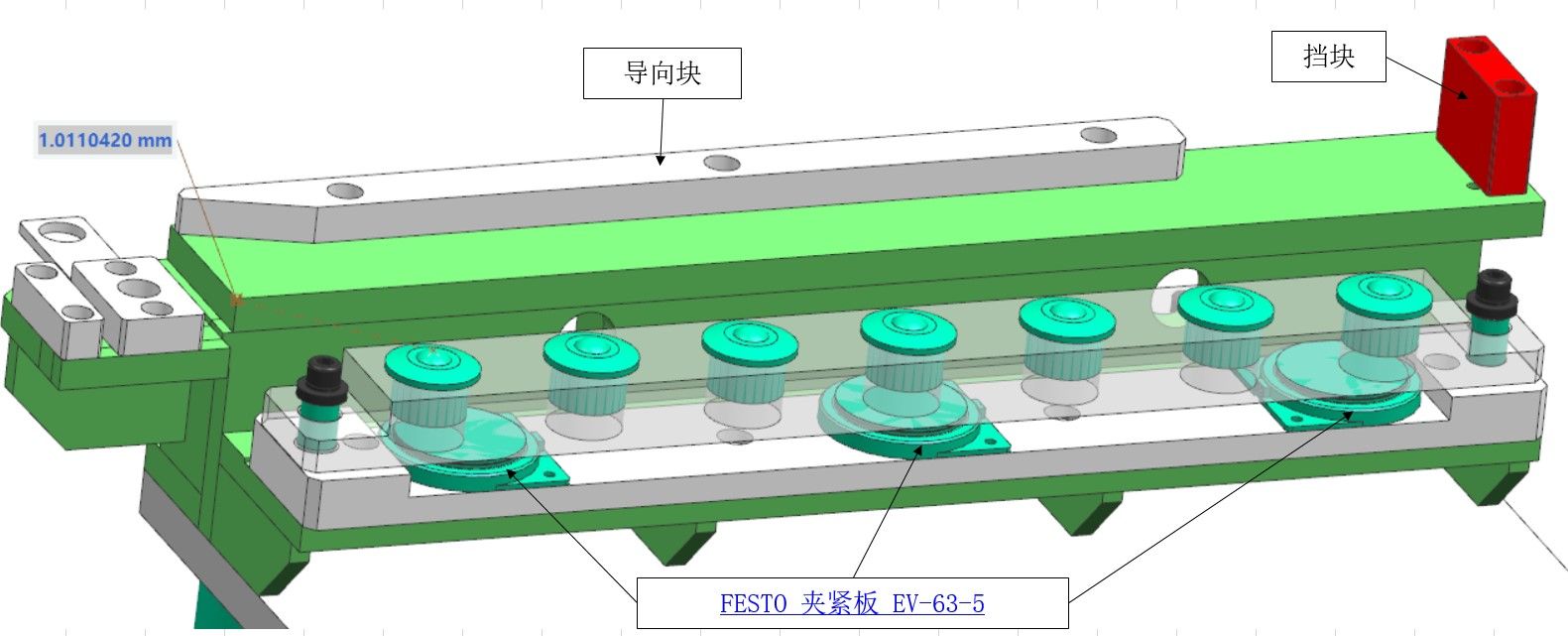

分享一个自制的换模组件,已使用至多台设备,效果良好!
主视图
俯视图
左视图

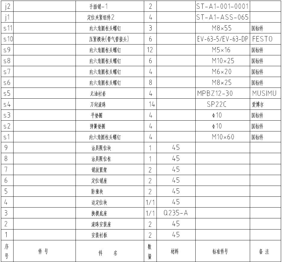

零部件明细清单

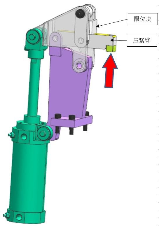

该组件有两个特色机构:
1、带自锁的压紧机构(通过这个限位块,当压紧臂无论受到多大逆向力,都不会往上抬分毫)
2、移模机构
(换模前,万向滚珠比定位台面低1mm;换模时,压紧模块把万向滚珠固定板顶起,并高于定位台面,从而轻松移动换模)
关键配件就是这个压紧模块了:

请问費斯托的加紧板是怎么动作的呀,第一次见,谢谢啦

这样一台运动几个四个油缸很难实现动作的同步,装上同步分流马达会好一些,成本也会高不少。不入采用电动机构
