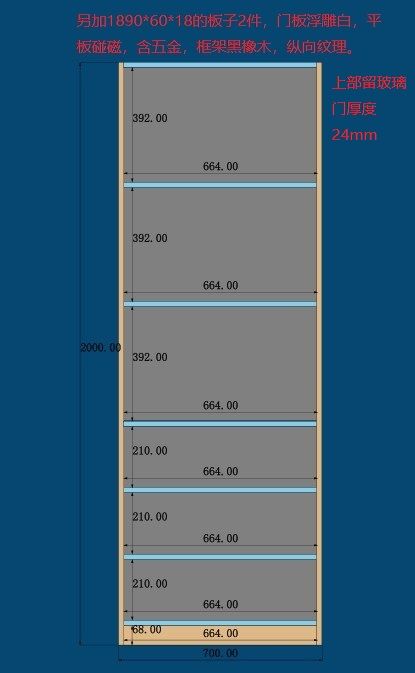

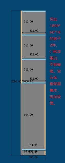

发表于 2021-10-4 14:17:01 | 显示全部楼层 |阅读模式
书架柜
发表于 2021-10-5 11:20:22 | 显示全部楼层
这个用3d max 画 会不会好些?
发表于 2021-10-6 21:30:16 | 显示全部楼层
有没有钣金图,这都是由钣金一块块拼起来的。
发表于 2021-10-8 13:29:42 | 显示全部楼层
发上来干什么,展示吗?
