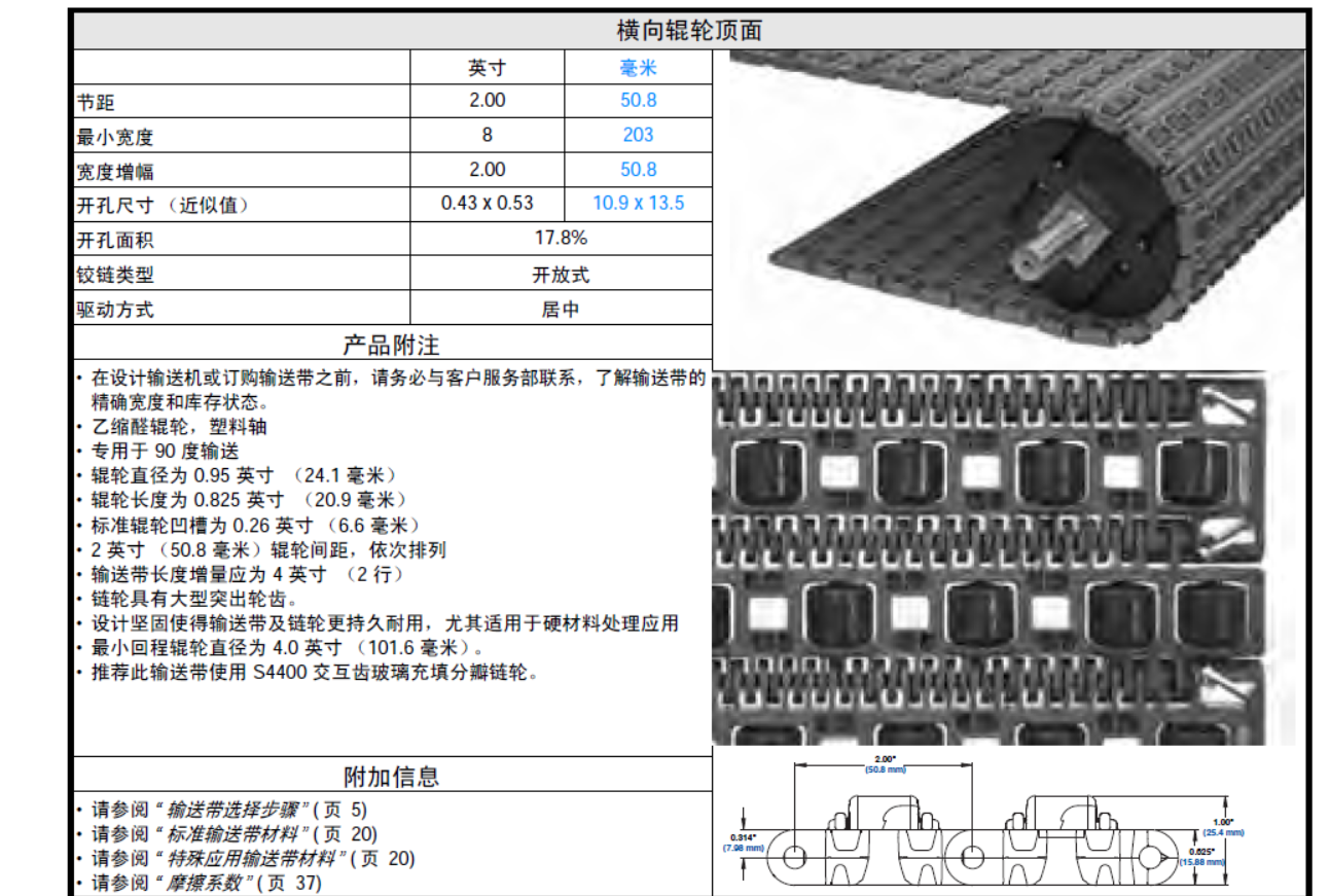

 楼主| 发表于 2021-10-10 09:09:34 | 显示全部楼层
远祥 发表于 2021-10-6 21:29
什么模块链,楼主有实物图片吗?
这种的
 楼主| 发表于 2021-10-10 09:12:50 | 显示全部楼层
bhlbhl 发表于 2021-10-5 16:51
说的是自动化模组吗
输送带

发表于 2021-10-13 08:33:42 | 显示全部楼层
国产的一大堆
发表于 2021-10-13 08:46:56 | 显示全部楼层
和我们以前用的模块带差不多,方轴塑料带轮,以前买的也挺贵,好几百一米,国产的也有,但是看你敢不敢用
发表于 2021-10-14 22:34:37 | 显示全部楼层
国产有的挺好的,以前用的英特乐的,现在都用国产的,没啥区别
