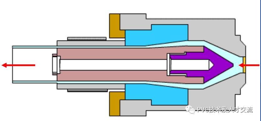

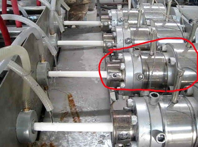

塑料挤出机的模具是什么结构!?模具挤出实心圓棒我能理解,
怎么挤出空心的管材!?
发表于 2021-10-3 14:56:18 | 显示全部楼层
内部圆棒,和外部,在内部是一体的(用螺丝,焊接,铸造等)
发表于 2021-10-3 15:11:06 | 显示全部楼层
找本挤出机摸头的书研究下,大致是中间有根芯棒(定型内径),外面是口模(定型外径),芯棒中间有孔通空气的,
 楼主| 发表于 2021-10-3 15:14:11 | 显示全部楼层
有结构示意图吗!?

这篇说明得很详细,看看吧
https://www.xuehua.us/a/5eba21bc86ec4d079a9afd43?lang=zh-cn

1.1挤出成型机头典型结构分析
机头是挤出成型模具的主要部件,它有下述四种作用。
(1)物料由螺旋运动变为直线运动;
(2)产生必要的成型压力,保证制品密实;
(3)使物料通过机头得到进一步塑化;
(4)通过机头成型所需要的断面形状的制品。
现以管材挤出机头为例,分析一下机头的组成与结构,见图所示。
1.口模和芯棒
口模成型制品的外表面,芯棒成型制品的内表面,故口模和芯棒的定型部分决定制品横截面形状和尺寸。
2.多孔板(过滤板、栅板)
如图所示,多孔板的作用是 将物料由螺螺旋运动变为直线运动,同时还能阻止未塑化的塑料和机械杂质进入机头口此外,多孔板还能形成一定的机头压力,使制品更加密实。
3.分流器和分流器支架
分流器又叫鱼雷头。塑料通过分流器变成薄环状,便于进一步加热和塑化。大型挤出机的分流器内部还装有加热装置。
分流器支架主要用来支撑分流器和芯棒,同时也使料流分束以加强搅拌作用。小型机头的分流器支架可与分流器设计成整体。
4.调节螺钉
用来调节口模与芯棒之问的间隙,保证制品壁厚均匀。
5.机头体
用来组装机头各零件及挤出机连接。
6.定径套
使制品通过定径套获得良好的表面粗糙度,正确的尺寸和几何形状。
7.堵塞
防止压缩空气泄漏,保证管内一定的压力
1.2挤出成型机头分类及其设计原则

常见的管材挤出机头结构形式有以下三种:
(1)直管式机头 图示为直管式机头。其结构
简单,具有分流器支架,芯模加热困难,定型长度较长:适用于PVC、PA、PC、PE、PP等塑
料的薄壁小口径的管材挤出。是挤出成型塑料
管材应用最广泛的一种模具结构
(2)弯管式机头
右图为弯管式机头,其结构特点是内部不设分流器支架,熔体在机头中包围芯棒流动成型,因此只产生一条分流痕迹。这种机头最突出的优点是:挤出机机筒容
易接近芯棒上端,芯棒容易被加热;与它配合的冷却装置可以同时对管材的内外径进行冷却定型,所以定型精度较高:流动阻力较小,料流稳定,出料均匀,生产率高,产品质量好。但结构复杂,制造困难,生产占地面积较大。
应用 :医用管材内径定型PVC管成型模具
内径定型管材挤出成型模具结构,多在成型医用管材中应用。此种塑料管多是透明,内、外壁光滑的小直径管。模具结构不同于通用塑料成型模具之处,是设有内径冷却定型装置。生产时、内径冷却定型装置在管坯内通过,为挤出模具的管坯冷却降温定型;内径冷却定型装置的外圆直径与管的内孔直径尺寸相符(或略大些),内有冷却水通过。
(3)旁侧式机头
图示为旁侧式机头。综合了直向式和横向式的优点。物料经改变方向消除了横向机头一次变向所造成的不均匀现象。占地面积小。
结构复杂,没有分流器支架,芯模可以加热,定型长度也不长。大小口径管材均适用。挤出阻力大
