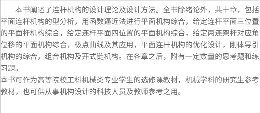

发表于 2021-10-2 15:51:01 | 显示全部楼层
http://www.cmiw.cn/thread-75569-1-1.html
上面这本书不错的。
连杆和凸轮是最适合自动化生产线的机构了,结构简单,运转稳定性好,制造成本低廉。之所以现在很少人用,一个主要的原因是:对数学的水平要求略高。

连杆机构是自动化机械设计里比较难,但是很重要的内容,推荐下面的书:
给个下载链接更好  发表于 2021-10-3 16:24
