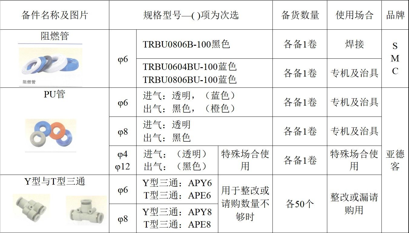

   最近咱们开的设备和工装多了,经常会遇到一副工装完成80%的时候,没办法再接着干!原因就是要不是气管没了,就是气管接头不够了!这里面存在现场制造部和设计人员没有沟通清楚的问题,没有明确哪些是现场制造部门该配备的?哪些是随着项目,由设计人员该下单采购的?经常会遇到设计人员觉得这些制造部门该自己备的,而制造部门又觉得这个项目的气动附件太多,我现场没法全部备,该由设计人员下单!项目开发前,大家又没有当面讲清楚,导致事情干到一半干不下去了!
为此,我们跟现场探讨,制定了一个气管与接头的选用标准:
现规定对气管与接头做如下标准,请各位设计人员按规定执行。
1.焊接工装阻燃气管只选用直径8mm;
2.专用机气管只选用直径6mm和8mm;
A:下表是现场备的气管与接头清单:

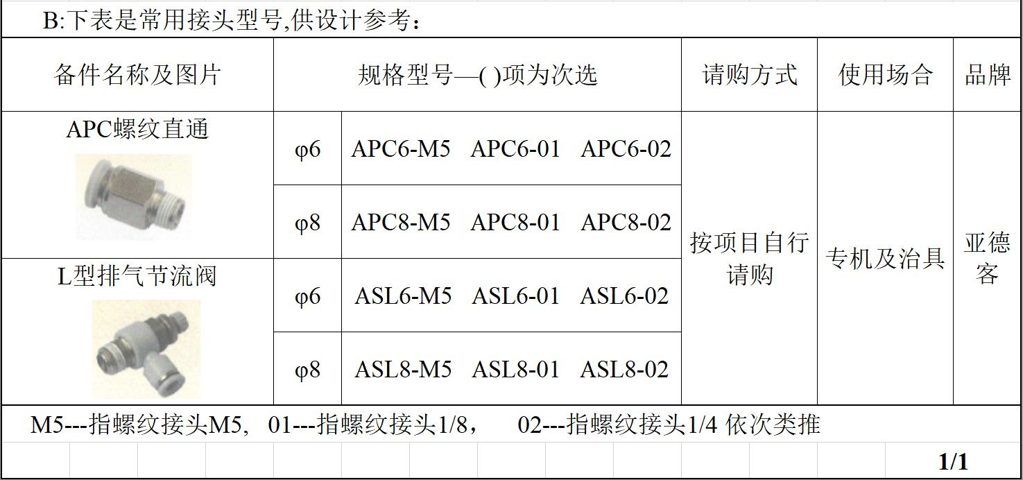

B:下表是常用接头型号,供设计参考:
   通过以上明确了阻燃气管、PU气管和三通接头这些事由现场制造部请购;与气缸上面连接的螺纹接头和调试接头有设计人员下单请购,这些也确实该设计人员请购,因为一副工装上面用了多少气缸,用了哪些类型的气缸,只有设计人员才清楚!
