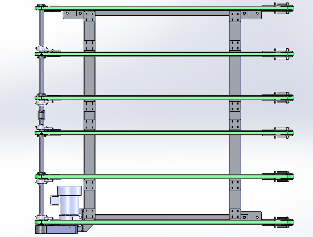

6条同步带 张紧后 同时输送产品做检测,同步带中心距长度3M,在速度30m/min,重复定位在±0.3  各位社友,这个同步带能达的吗?
发表于 2021-9-28 15:31:18 | 显示全部楼层
没信心就做二次定位好了,提供信息太少了。
发表于 2021-9-28 16:20:05 | 显示全部楼层
加传感器检测位置吧
发表于 2021-9-28 16:25:51 | 显示全部楼层
3M长了,不做二次定位,整个位置都发生偏移了,我们做的2.5米长,都有偏移。
发表于 2021-9-28 23:49:06 | 显示全部楼层
同步带中心距3m,距离有点大,最好咨询同步带供应商的技术支持。
发表于 2021-9-29 08:49:08 | 显示全部楼层
这么长,定位精度±0.3mm,有点难,你要是选择进口的同步带也可以,我们进口的国外的同步带传动系统,同步带中心距5米长,定位精度加减0.5没问题,另外你用的是伺服电机吗?看着像三相电机啊
显然是三相电机,伺服电机没这样的,估计是楼主临时画的示意图  发表于 2021-9-29 10:23
发表于 2021-9-29 09:38:51 | 显示全部楼层
我做过整条7米多的,用伺服电机,整体定位精度能达到,就是看产品,产品如果不打滑没问题。如果打滑就做二次定位。
皮带都是一边固定,一边涨紧的啊?难道你没设计吗?  发表于 2021-9-29 13:28
张紧怎么解决  发表于 2021-9-29 10:42
发表于 2021-9-29 10:59:45 | 显示全部楼层
不敢玩,要不机械二次定位,要不电气二次定位

买好的同步带,张紧和皮带托辊要调好,上伺服,重复位置精度还是可以的,注意是【重复位置精度】,就是某个点来回跑。
如果是行走精度的话,牵扯的环节较多,必须做辅助检测、定位
